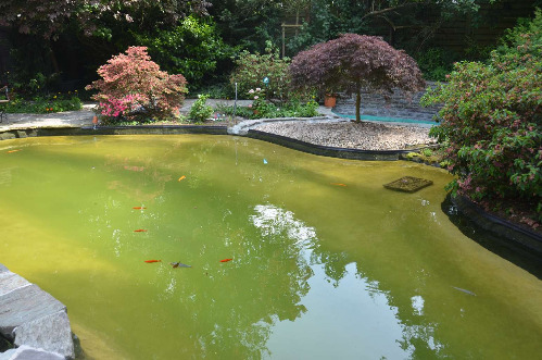

Lohschneider antwortete auf Mörtelfarbe
Hallo, es gibt aber auch die Möglichkeit nur den Boden zu versiegeln, mit einer Farbe. Ich glaube Salamander hat das gemacht.
Aber natürlich ist es so wie schon geschrieben, dass das Wasser selbst eine leichte grünfärbung bekommt, das verfälscht dann alles. NG hat dazu mehr Info, mit welche Mlrtelfarbe bekommt man welches Resultat.
So schaut unser Wasser aus.

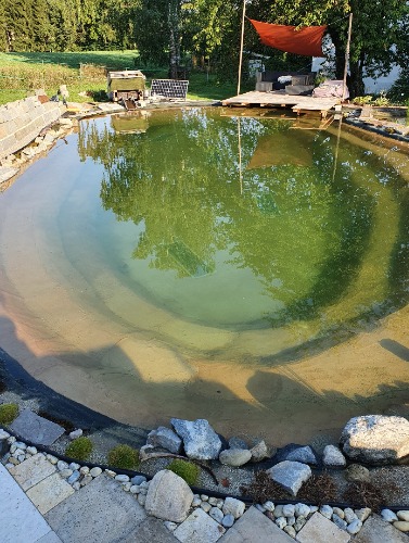

Ja, natürlich, ich weiß schon, eigentlich trifft es das Wort: Fresko besser.
Hier kommt ein Bild, auf dem man hoffentlich gut erkennt, wie die lehmsandfarbenen Pigmente unseren Putz bis heute färben:

26 Aug. 2021 20:09 #32987
von Jessi2021
Jessi2021 antwortete auf Mörtelfarbe
Naja anmalen ist jetzt vll falsch ausgedrückt. Von NaturaGart gibt's doch die Mörtelfarbe und wir dachten an grau oder so.
Hast du zufällig ein Bild von dem Teich?
