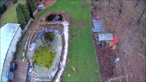

Ich habe jetzt mal die Maße genommen, der Schwimmteich ist ca. 15m lang und an der breitesten Stelle ca.7,50m. Bei zunehmender Tiefe nach hinten und nem Flachwasserbereich vorne. Tiefste Stelle bei höchstem Wasserstand 1.70m. Er hat schräg abfallende Seiten zur Mitte hin und eine eher organische Form insgesamt. Ich schmeiß mal ein Luftbild dazu.
Der Filterteich ist 5.60m x ca.3m und einer max. Tiefe von 1min der Mitte. Er hat im Halbkreis eine Terrasse auf der Pflanzen gesetzt wurden (in Buntkies).
