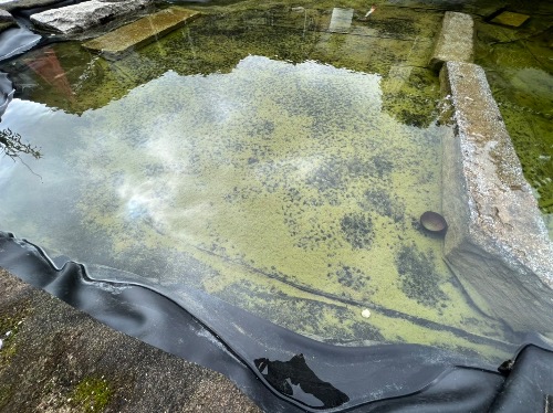

Also meines Erachtens ist die blanke Folie eine "Katastrophe". Sieht unschön aus und die Sonne, bzw. die UV Strahlung zerstört die Folie innerhalb kürzester Zeit.

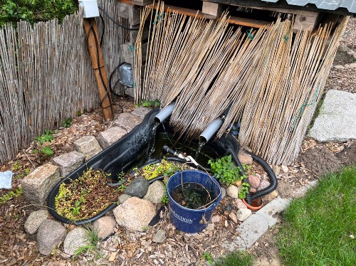

Der Filterteich ist nochmal deutlich über dem Wasserniveau des Schwimmteiches. Der kleine Zwischenteich ist auf Bodenlevel. Da ist aber kein Blatteintrag zu verzeichnen. Im letzten Herbst kam aber einiges runter und das gespannte Netz hat davon gefühlt fast nichts abgefangen. Im Schwimmbereich ist aber definitiv nix drin. Im Filterbereich könnten noch Altlasten sein. Da konnte ich nicht so gut absaugen wegen der ganzen Unterwasserpflanzen.

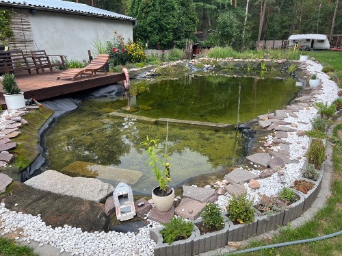

Auf dem Bild sieht das Wasser doch ok aus.

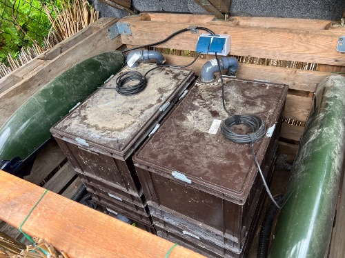

Welche Pumpe hast Du drinn? Zum Nachrüsten kann man große Vorfilter an die Pumpe im Teich schrauben, der Tierchen wegen.

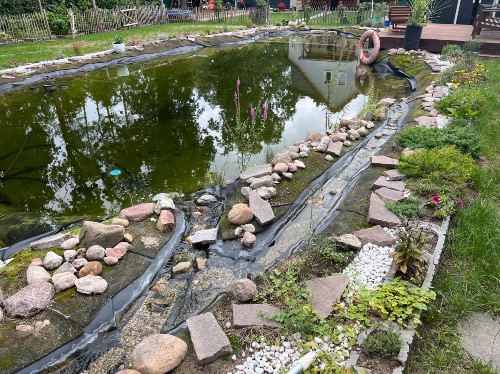

Vorteil wenn Du absekst: Die zu kurz eingebaute Ufermatte passt dann vlt wieder. Sieh zu, daß die Folie nicht dem Sonnenlicht ausgesetzt ist

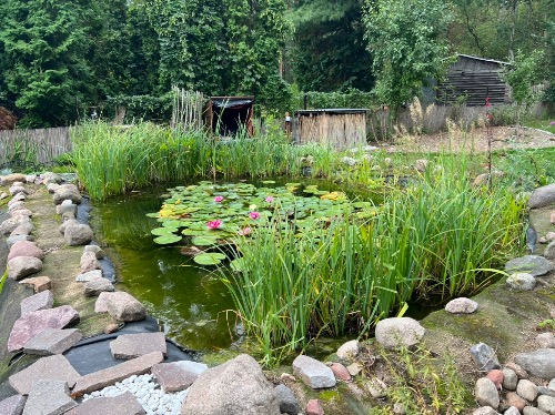

Hallo Teichgemeinde,
wie die Überschrift erahnen lässt, plane ich einige Umbaumaßnahmen an meinem Schwimmteich.
Damit hier jeder der mir, bitte, helfen möchte im Bilde ist ein kurzer Abriss zur Entstehung und Umsetzung. Bilder füge ich natürlich hinzu.
Im Frühjahr 2018 gestattete uns die untere Naturschutzbehörde den Bau eines Schwimmteiches. In unserem Bekanntenkreis hatten wir jemanden, der nach eigener Aussage „schon seit Ewigkeiten“ Teiche gebaut hat. Ihr ahnt vermutlich worauf das hinausführt. Es war nicht so ganz, wie wir uns das vorgestellt haben. Aber in Ermangelung besseren (Teich)Wissens haben wir schließlich der vermeintlichen Erfahrung den Vortritt gelassen.
Um nicht ganz so tief baggern zu müssen, wurde ein Wall außen herum aufgeschüttet. Ein extra Bereich als Filterteich wurde aber bedacht. Leider ist dieser für die Schwimmteichgröße deutlich unterdimensioniert. Daher haben wir uns im Schwimmbereich erstmal mit Pflanztaschen beholfen. Das sieht zwar schön aus, hat aber wohl keinen allzu großen Effekt auf die Filterleistung. Nun hat ein Freund sich einen Teich planen und bauen lassen von einem Teichbauer aus der Schweiz. Dieser funktioniert ohne Filter. Und ich war ganz erstaunt wie gut das funktioniert, und das im ersten Jahr.
Ich habe nämlich jedes Jahr das Problem von enorm vielen Algen und diesem furchtbaren Mulm, der sich absetzt und dann immer mehr wird und dann anfängt zu stinken.
Daher reifte in mir der Gedanke die Fläche des Filterbereiches zu erhöhen, also eine Art Filtergraben zu erstellen, der nahezu komplett um den Schwimmbereich herum verläuft. Ich habe aber immernoch nicht die Riesenahnung, daher jetzt hier mein Forumposting.
Was ich vorhabe:
-Absenkung der Ränder auf Bodenniveau (grober Anhalt, bisschen Spielraum habe ich)
-Abtrennung zwischen Filter- und Schwimmteich ebenfalls runter, damit wird der Filterbereich aber deutlich flacher
-da die überschüssige Folie noch im Erdreich verborgen ist, nutz ich die einfach, es muss/kann/darf aber iwie eine Abtrennung zwischen Schwimm- und (neuem) Filterbereich her (glaub ich)
-ringsrum dann mit verschieden großem Kies auffüllen und Pflanzen rein ohne Ende
-anschließend noch ein wenig Kleinigkeiten wie Filter umstellen, Randbepflanzung, einen alternativen Bodenablauf usw..

-2 Naturagart Standardfilter mit jeweils vorgeschalteter UV Anlage im Parallelbetrieb
-aus dem Schwimmteich pumpt es wahlweise über Skimmer oder diesen Bodenabsauger in die Filter, von dort läuft es in den kleinen Zwischenspeicher und wird dann in den Filterbereich gepumpt(ging aus ästhetischen Gründen nicht anders, für mich), über den Überlauf und kleinen Bachlauf dann zurück in den Schwimmteich
