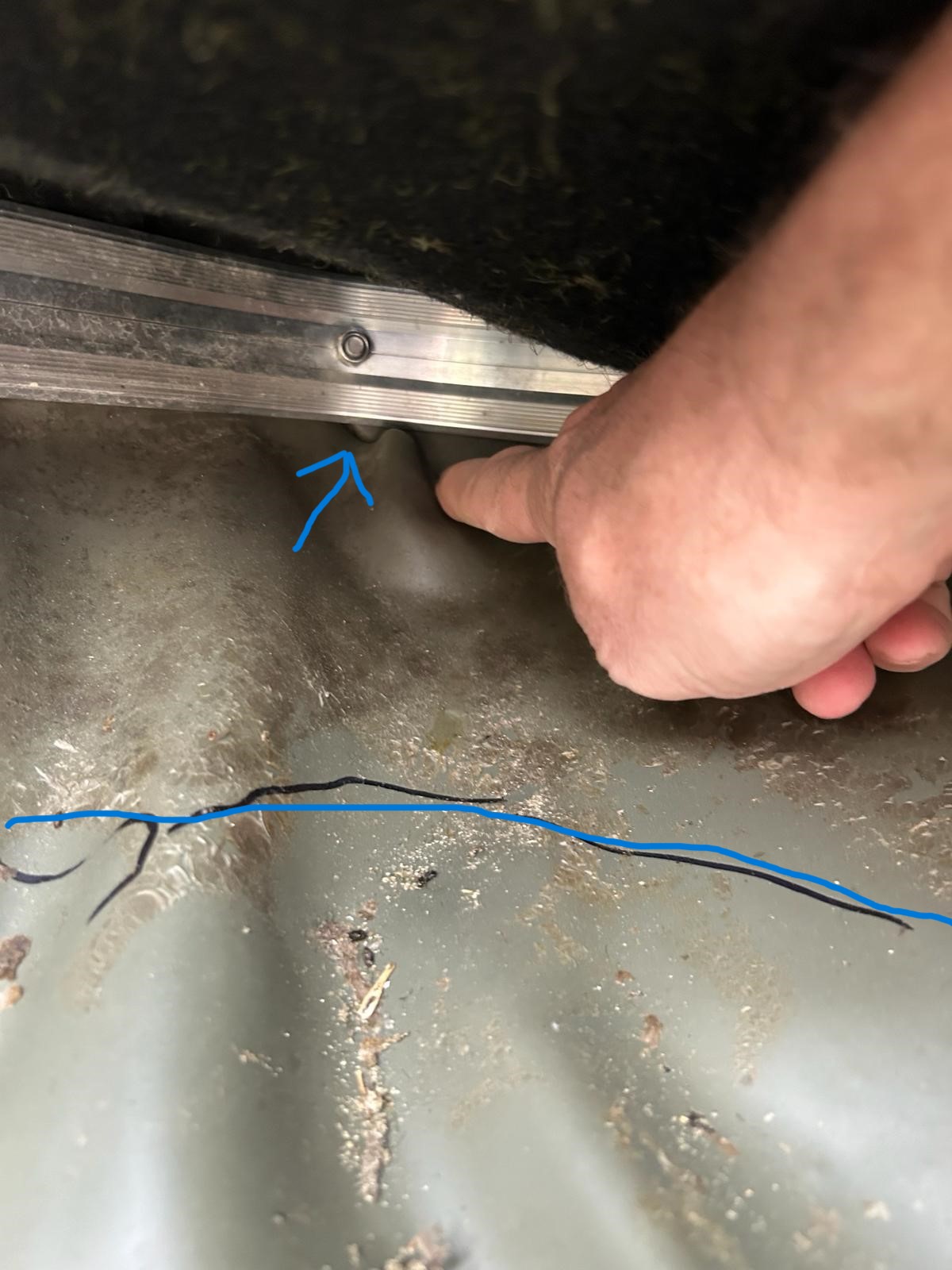

Ich habe eine Stelle (siehe Foto 2) wo die Folie nur knapp unter das Klemmprofil reicht. Der Wasserstand pendelt sich aber ca. 10 cm tiefer ein (siehe blaue Linie) . Kann es sein, das mir die Ufermatte das Waser die 10 cm raufzieht und es dann durch dieses Loch abhaut?

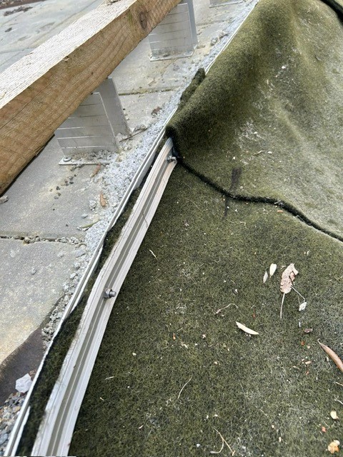

Grundsätzlich habe ich das doch schon richtig verstanden, dass die Folie von unten bis zur Höhe der Schrauben ins Profil geklemmt wird und die Ufermatte von oben in das Profil geklemmt wird und dann über das Profil heruntergeklappt wird (siehe Bild 1 im hinter Teil).

15 cm sprechen für kapillare Wasserverluste. Prüf mal bitte, was unter den Stegen passiert.

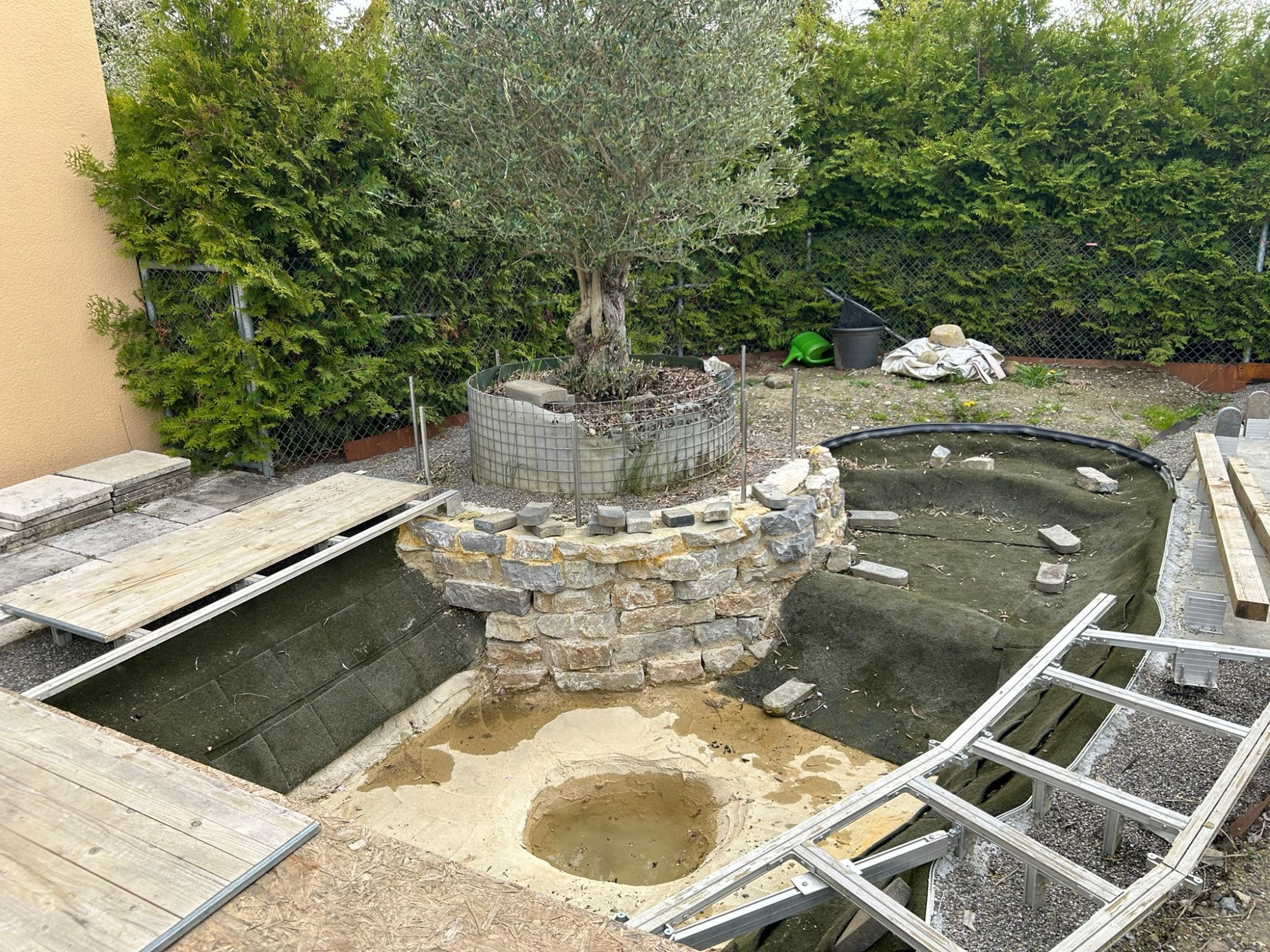

Hallo Zusammen
Im letzten Herbst (2023) haben wir die Folie verlegt, So wie es von Naturaguart empfohlen wurde:
- Naturaguart PE Sicherungsfololie
- Nauraguart Teichflies V900
- Naturaguart Prenium Plus, 1,0 mm Teichfolie
- Naturaguart Verbundmatte (Vermörtelt bis max 10 cm unter den Wasserspiegel)
- Naturaguuart Ufermatten und Ufertaschen
- Alles mit Uferband/Kombiprofil befestigt
Leider sackt mir der Wasserspiegel immer um ca. 15 cm unter den gewollten Wasserstand ab und bleibt dort dann stabil.
Ich hoffte, dass mir die Folie an einer Stelle abgerutscht ist, dass habe ich aber nun kontrolliert, leider ist das nicht der Fall.
Was würdet Ihr mir empfehlen, wie ich am effiezentisten den Fehler suche?
Irgendwo bei Naturaguart habe ich gelesen, das man das Loch mit einer Sonde suchen kann?
Weiss jemand wo ich diese Info bei Naturaguart finde?
Ich würde mich über Hilfe freuen, es ist ziemlich demotivierend, da ich nicht weiterarbeiten kann.
