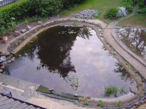

das Ausmessen der Grube etc. ist sicher kein Problem. Bei meiner Lösung jedoch hätte ich vorher punktgenau wissen müssen, wo der Übergang zum Filtergraben sein wird. Das wusste ich zwar räumlich, also vom Grundstück her, aber der foliengedeckte Bereich wäre ja nur ca. 50cm breit gewesen. Von dieser Ausmesserei wurde mir von zwei NG- Beratern mehr oder weniger abgeraten. Sicher wäre es irgendwie auch gegangen, aber so wie es jetzt ist, ist es auch okay. Sollte sich mal ein Dichtigkitsproblem ergeben, kann ich 60cm Wasser ablassen und den Weg an der besagten Stelle wieder hochnehmen. Das dürfte auch nur ein Tageswerk sein.
Heute sieht der Teich übrigens so aus, der Gärtner in mir ist durchgekommen
Meine Frau war natürlich auch fleißig !
Andreas
