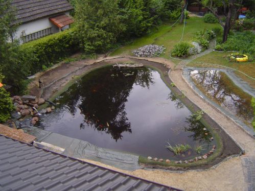

Hallo Andreas,
wie hast du es geschafft, zwischen Filterteich und Hauptteich einen Weg zu legen. Ich plane etwas Ähnliches, weiß aber noch nicht genau, wie ich es hinbringen könnte. Ich würde gerne einen Weg/"Platz" von ca. 2m Breite zwischen Schwimmteich und Filterteich einbauen, weil dort mein Grundstück besonders eng ist und zudem noch ein Baum in der Nähe steht.
Michael

Hallo Tony,
danke für die Blumen.
Die Wassermenge beträgt inkl. Filtergraben ca. 55qm³. Die unter dem Weg durchgehende Verrohrung ist ca. 3,50m lang. Da der FG seperat ausgelegt wurde (9x4m NG 1mm grün), mussten die Folien auf beiden Seiten geöffnet werden. War aber letztlich nur beim ersten Mal "schwierig", weil man einfach noch etwas unsicher ist. Wer zerschneidet sich schon gerne sein Folie ?
Nun ja, heute sollten die Pflanzen dran sein, dass habe ich aber auf morgen verschoben, ich muss nämlich jetzt erst mal ein bißchen (nach-)lesen. Ich bin ja schließlich kein Gärtner :S
Andreas

Tony antwortete auf Aw: Der Teich ist -fast- fertig !!!
Dein Teich sieht grossartig aus! Bravo für dieses Meisterwerk in technischer und natürlicher Hinsicht.
In den nächsten Monaten wird der Teich noch schöner werden, wenn die Vegetation los geht.
Noch einige technische Fragen:
Was ist das Wasservolumen total?
Wie lange ist die Verbinding zwischen Filtergraben und Hauptteich?
Ist der Filtergraben separat mit eigener Teichfolie gebaut?
Gruss
Tony
