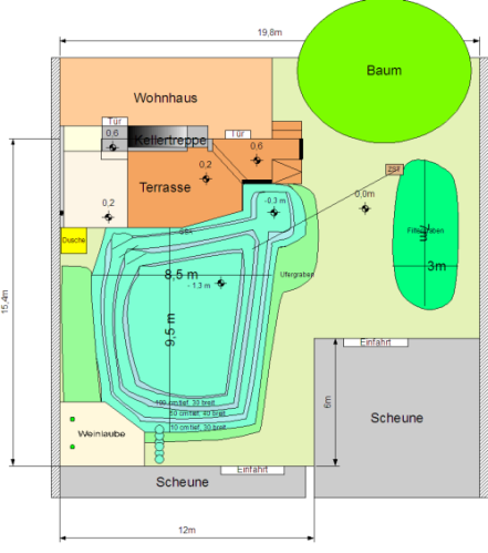

Ich plane meinen Schwimmteich. Schon seit Jahren träume ich davon und nachdem das Haus jetzt fertig ist, wird der Garten gestaltet. Wir haben einen burgenländischen Streckhof, dh. ein langes, schmales Grundstück und mit den baulichen Gegebenheiten ist auch der Schwimmteich etwas kompliziert.
Optimal wäre es, wenn Schwimmteich und Filtergraben getrennt sind. Laut Arbeitsmappe ist das möglich, allerdings ist mir dass noch nicht ganz klar, wie das dann mit der Folie ist. Hat jemand einen größeren Abstand zwischen Teich und Filtergraben? Nimmt man da dann eine oder zwei Folien? Der Abstand ist an der schmalsten Stelle 3,5 m.
Ich versuche mal ein Zeichnung anzuhängen wie ich mir das vorgestellt habe.
Die linke Scheune soll begehbar bleiben. Und in die rechte soll man noch fahren können.
Ich freue mich über Kommentare
