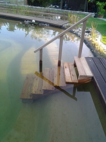

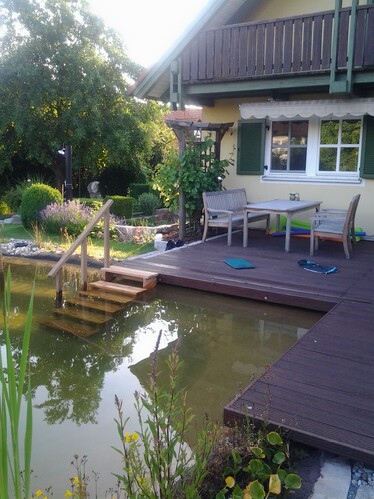

ich habe jetzt die Stufen von oben auf eine zick-zack-Wange geschraubt und die Wangen unten am Grund auf 2 Betonsteine.
Hat alles bestens funktioniert.

Mein Problem mit der "Beschwerung" in ca. 90 cm Wassertiefe hat sich ganz von alleine gelöst, weil ich heute die Wangen schnell mal zu kurz abgesägt habe. Erst war ich stinkesauer auf mich selbst, zwangsweise hat sich aber dadurch eine Lösung ergeben:
Ich werde die beiden Wangen jeweils auf einen kleinen Granitsockel aus 10 mal 10 mal 30 cm schrauben und somit wird die Treppe wohl unten bleiben. Leider verliere ich dadurch 10 cm Wassertiefe zum Eintauchen, aber was solls!
Liebe Grüße, Peter

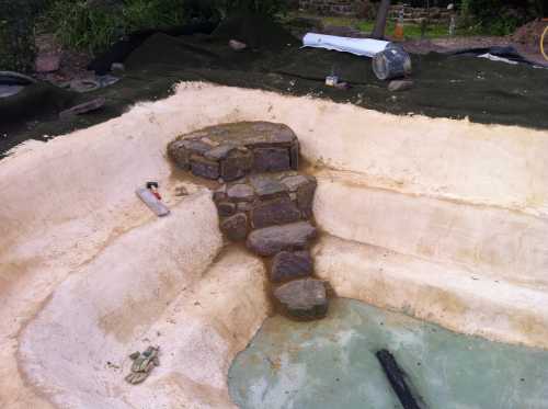

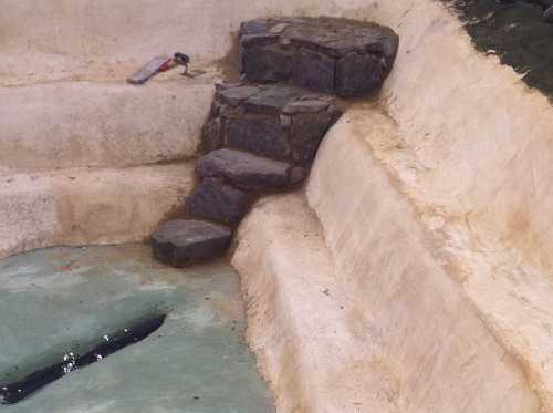

Holz und Wasser, das gibt in der Regel Probleme. Nicht sofort, doch auf Zeit. Die Frage ob es schwer genug wird, .... natürlich wird es das. Dann ist es aber auch schwer beim herbstlichen Ausbau. Über Winter wird es wieder trocken und im Frühjahr geht der Zauber wieder los.
Ob die Maßhaltigkeit über die Jahre bleibt, ich vermute eher nicht.
Wir sind seinerzeit dazu übergegangen die Treppe mit Steinplatten einzumauern.
Sitzt hält und macht keine Probleme. Ich muss sie nicht ein und ausbauen und ist wirklich trittsicher.
Sauer
