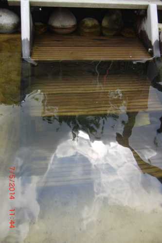

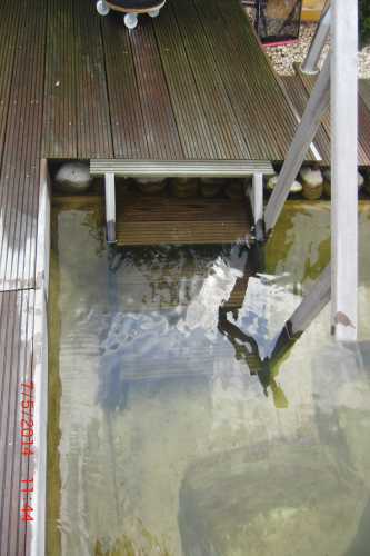

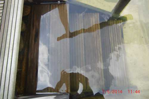

Danke erstmal für eure Antworten -vorallem auch für die Mühe mit den vielen Fotos...
Zum Ausrutschen -scheint wohl selbst bei Riffelung ein Problem zu sein -überlege da das Ganze zusätzlich mit der Oberfräse auch senkrecht dazu zu "riffeln" -ist aber ja auch bei Stein(außer Granit) ein Thema
Zur Holzart: Unter Wasser geht auch Weichholz wie z.B. Lärche, die ich nehmen möchte (damit arbeiten auch prof. Teichbauer...) -über Wasser ist Hartholz sicher haltbarer, möchte aber nur mit einheimischen Hölzern arbeiten und durch konstruktive Maßnahmen das Ganze haltbar machen- die ältesten verbauten Lärchebretter -völlig ungeschützt, aber ohne stehende Nässe und schnell trocknend- sind bei mir jetzt 14 Jahre verbaut und Top in Schuss.
Zur Stufentiefe- habe hier im Haus eine komfortable Treppe -Tiefe ca. 23 cm, Höhe 18cm -mit einer 25 Tiefe bin ich ja sogar noch drüber -ist es im Wasser dennoch weniger komfortabel??? Geht man da "schwerer"???
Einleuchtend ist eure Idee, die untere Stufe erst höher beginnen zu lassen -das spart Tiefe.
Gruß, Martin (werd jetzt mal mit meinem Sägewerk-Spezi sprechen -habe nämlich noch Akazienstämme rumliegen -das wäre auch was)
