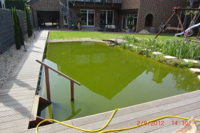

Hallo Martin,
wir haben eine Holztreppe und sind damit eigentlich sehr zufrieden.
Glatt wird alles auch die Verputzte Verbundmatte.
Die Algen setzten sich auf alle Oberflächen.
Eine Leiter kam auch für uns nicht in Frage (auch die wird glatt)
Unsere Treppe hat 4 Stufen und endet auf der 50cm Stufe, den Rest kann man dann im Wasser über die weiteren Stufen gut runter und wieder hochsteigen.
Ich gehe ab und zu mit einem Schrubber über die Treppenstufen und dann ist alles wieder gut.
Haltbarkeit bei Hartholz kein Problem.
Auf dem Foto ist das Wasser noch Giftgrün, war in der Anfangsphase. Im Moment habe ich Bodesicht...
