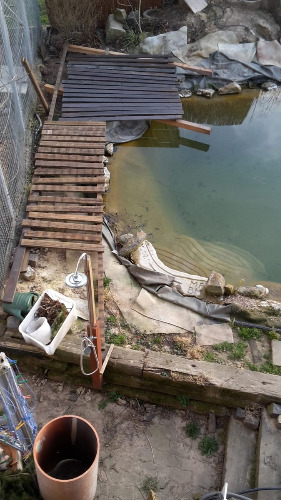

28 März 2022 09:58 #33521
von _mark_
_mark_ antwortete auf Kleine Terrasse
ich habe am WE ein bischen weitergemacht. Die Sitzfläche ist soweit fertig und den Laufsteg habe ich ca bis zur Hälfte. Jetzt will ich noch um die Terppe herum und dann noch ca 1,50 gerade.
Die Bretter reichen mir dicke aus. Muß mal sehen wie ich das mit dem Richtungswechsel hinbekomme.
Anfangs hatte ich bedenken weil ich bei der Unterkonstruktion von der Vorgabe "50cm Abstand"
abgewichen bin, es wurde aber alles auch mit größeren Abständen stabil.
Mark
Mark

22 März 2022 17:35 #33502
von _mark_
Kleine Terrasse wurde erstellt von _mark_
Gude,
das Wetter ist endlich besser und ich kann am Teichumfeld weitermachen. Das sieht momentan alles noch ein bischen Wild aus :laugh:
Hab ds mal grob ausgelegt, degen den Abmessungen. vorne am Steg kommen natürlich auch die dunklen Bretter hin.
Das Holz hatte ich letztes Jahr noch günstig bekommen, weil jemand seinen Balkon Belag erneuerte. Leider bin ich deshalb an die Breite von 2m gebunden. Dafür mache ich in der Terrasse einen sprung von 50cm Richtung Teich, weil hinten an der Vogelvolliere eine Bank fest eingebaut wird....den Platz kann ich ja sparen.
Die Fundamente habe ich ja von dem Kinderspielturm wieder eingebaut, die restlichen neu gegossen, ca 15cm Durchmesser 60 tief mit teichbaumörtel. Wie lange wird der trocknen müssen?
Mark
Mark
