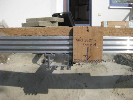

Also wie ich das sehe wirst du den max Wasserstand bis höchstens unter die freistehenden Aluprofile machen können.
Du kannst zwar die Folie zwischen den freitragenden Profilen höher ziehen, aber du wirst nie eine dauerhaft dichtbleibende Verbindung zwischen Aluprofil und Folie erreichen.

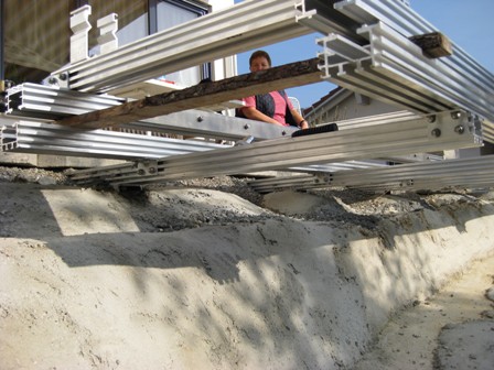

Lieber Reinhard,
ja das ist u.a.das Problem.
Wir wollten dazu eigentlich Klemmprofile von NG, die es laut Katalog wohl geben soll. Eine Abbildung haben wir im Katalog leider nicht gefunden.
Hier ein Bild, wie das Ganze von unten aussieht.
Es gilt das untere Stegprofil. Darüber liegt gerade ein weiteres Stegprofil (künftige Brücke), die gerade zusammengabut wird.
Ich hoffe, dass das Problem durch unser weiters Bild klarer wird.
Unseren Plan findest Du in der Galerie auf Seite 7.

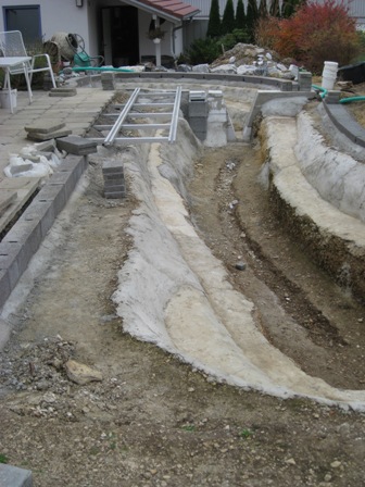

Danke für das Bild, aber jetzt ergibt sich für mich gleich die nächste Frage.
Wie habt ihr das mit der Teichfolie geplant.
Die muss ja auf jeden Fall höher gehen als der endgültige Wasserstand dann ist.
Grüße
Reinhard
