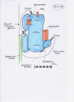

Der ST ist noch in der Planung (Baubeginn April 2010 - siehe Skizze
unten), daher kann ich noch frei wählen, wie ich den Damm baue.
Beide FG haben eine Länge von 10 Metern. Auf dem Damm zwischen FG und ST soll jeweils ein Holzsteg gebaut werden (in der Skizze nicht eingezeichnet) und beim oberen FG noch ein Holzdeck (ungefähr 2,5 x 2,5 m) integriert werden. Der Steg soll 75cm breit werden und der Damm ungefähr 50cm. Ich weiss allerdings noch nicht, wie die Unterkonstruktion des Steges aussehen wird (Holzbohlen oder Metall) und möchte mir mehrere Möglichkeiten offen halten.

Hallo Dirk
Zeichne doch mal eine Schnittzeichnung deines Damms wo der Steg drauf soll incl. die angrenzenden Wasserhöhen.
Umso genauer und umfangreicher umso besser.
Ich denke da könnten wir dir alle besser helfen.
