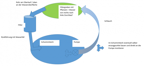

06 Mai 2014 10:24 #19040
von Hornbill
Hornbill antwortete auf Aw: Filtergraben oberhab des ST möglich?
natürlich geht vieles, aber nicht alles ist sinnvoll.
Wenn der Filterteich höher liegt, muss
1. alles Sediment durch die Pumpe mit ihren Förderflügeln nach oben transportiert werden. Dabei werden schon verklumpte "Abfälle" wieder zerschlagen und als Brei in den FT gefördert, wo sie nur schlecht sedimentieren. Eventuell angesaugte Jung-Amphibien oder -Fische überleben den Transport eher nicht - aus Naturschutzsicht eine unhaltbare Situation, die beim Ansaugen über 3" Leitungen OHNE Pumpe nicht auftritt.
2. wenn der Filterteich oben liegt und per Pumpe aus dem Schwimm- oder Fischteich erst zum Überlaufen gebracht werden muss, kann je nach Größenverhältnis eine passable Zeitverzögerung zwischen Pumpenstart und Überlauf des Filterteichs entstehen. In dieser Zeit wird aber der untere Teich eventuell dramatisch an Wassertiefe verlieren, weil die Pumpe weiter Wasser wegpumpt.
Wie gesagt: nicht alles ist sinnvoll. Der höher liegende Filterteich ist natürlich realisierbar, aber weit entfernt vom Optimum. Meistens lässt sich im Vorfeld bei der Planung eine bessere Lösung finden.
Auch der leere Filter sollte im Sommer übrigens unbedingt vermieden werden.

06 Mai 2014 09:33 #19038
von claudia+utz
claudia+utz antwortete auf Aw: Filtergraben oberhab des ST möglich?
danke Bea für die Zeichnung. Danke Markus für deine Erklärung. Habe ich verstanden. Mein Teichberater hat gesagt das dies nicht geht. Tja jetzt werde ich das für dieses Jahr bestimmt nicht ändern, muss mich mal erholen. Aber nächstes Jahr vielleicht.
NB hat sich zwar auf Ziel/saugtechnik spezialisiert, aber haben auch ander Teiche, deshalb sollte eben auch bei nicht so einfachem Gelände mal um die Ecke gedacht werden.
claudia

06 Mai 2014 07:42 - 06 Mai 2014 07:47 #19036
von Lieberteich
Lieberteich antwortete auf Aw: Filtergraben oberhab des ST möglich?
Guten Morgen Claudia,
Bei Pumpen-stopp läuft der Filter soweit leer, aber sonst passiert nichts! Den Überlauf oben an der Wasseroberfläche, am Filtergraben in ein Rohr lenken (nicht Schlauch vom Boden) und den Filter niedriger stellen, so dass das Überlauf-Wasser direkt in den Filter läuft. Von dort nach unten den Wasserfall bauen. Bei Pumpen-stopp läuft dann auch nur der Überlauf nach, aber nicht der Filtergraben leer.
Liebe Grüße
Bea
PS: ich sehe die Zeichnung ist nicht gut zu erkennen, bei Anfrage mit Email Angabe sende ich sie dann auch persönlich
Liebe Grüße
Bea
