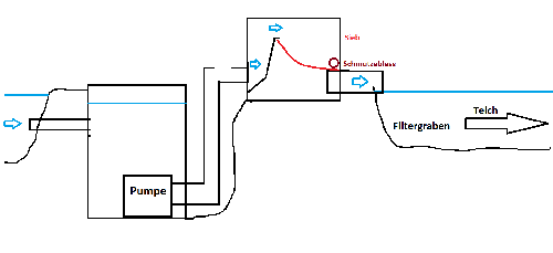

Zu Deiner Skizze:
-gepumpte Spaltsiebe kosten so ca. 200??
-die NG Pumpe kostet fast 500
-Tonne
-Blech
-Kleinteile
Ein gebrauchtes USIII kostet 450.
Da gehen 2 KG 110 ran. 1 BA und 1SK.
den 2. BA würde ich mit ranführen und wechselseitig zuschiebern.
In das USIII kannst Du eine Tauch- UVC direkt reinhängen.
Trocken aufgestellte Pumpe hinten ran und fertig.
Z.b. meine gebrauchte Messner 1500 eco tec 2 plus.
Ich hab auch alles von der Verrohrung hier und kann es Dir zusammenstellen.
Aber den Filterkeller bau mal schön 3m x 1,15m Innen und ca. 110cm tief..ohne Stahlbetonplatte.
Wegen dem späterem LH Schacht. :laugh:

Alles klar, das habe ich mir schon halbe gedacht. Der Aufbau gefällt mir persönlich (bisher sehr gut), daher möchte ich diesen Vorschlag noch weiter optimieren.
Der Pumpe wird nun eine 200-300l Regentonne vorgeschalten. In dieser Tonne münden alle Rohre aus dem Schwimmteich. In dieser Tonne wird also sämtlicher Dreck angespült (Algen, Blätter, Schnecken, usw.) Durch eine Pumpe auf dem Boden, wird dann das Wasser weiter zum Spaltfilter gefördert. Je nach Bedarf wird eine UVC zwischengeschalten oder eine Tauch UVC direkt in die Regentonne. (Aufpassen mit PVC und Co., eventuell mit Blech/Folie auskleiden um die Tonne nicht durch die UV strahlen zu schädigen.)
Folgende Pumpe würde ich vorschlagen: www.naturagart.de/shop/Teichtechnik/Pump...pumpe-MSE-13000.html
Diese Pumpe ist meiner Ansicht dafür gebaut, dass sie einfach auf den Teichgrund gelegt werden kann. Der Grobfilter außen rum lässt nur die Teile durch, die die Pumpe gut verkraften kann. Wenn das nicht der Fall sein sollte - Fehlkonstruktion. Aber ich vermute fast, das wird kein Problem sein. Denn, wie viele Teichbesitzer haben eine Pumpe am Gewässergrund liegen und danach erst den Filter? Hier muss natürlich auch damit gerechnet werden, dass die Pumpe Sand, Algen und Co. einsaugt. :dry:
Natürlich wird sich jede Menge Dreck in der Tonne statt im Spaltfilter sammeln. Ich habe aber ehrlich gesagt kein Problem damit, die Tonne alle paar Tage ein wenig durchzukeschern. Alternativ/Zusätzlich könnte man auch ein größeres Edelstahlgitter zwischen Zulaufrohren und Pumpe einsetzen - Maschenweite 8-10mm. An diesem Gitter wird der sehr grobe Schmutz zurückgehalten und gelangt erst gar nicht zur Pumpe. Durch die große Maschenweite wird aber immer genug Wasser nach unten dringen können. Auch wenn sich hier mal sehr viel Dreck ansammelt. Das Sieb könnte man dann einfach alle paar Tage mal ausleeren.
Wie seht ihr meinen Vorschlag?
