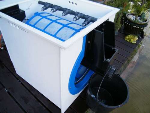

Ein unter Wasser getauchtes Sieb setzt sich schnell mit Mulm zu.
Insbesondere die feinen Siebe (egal ob Spaltsieb oder Gewebe)sind schnell zu.
Ausnahme: gepumpte Spaltsiebe oder Spatsiebe in Halbschwerkraft wie meine USIII.
Dort sind die Dreiecksstäbe leicht verkantet und so rutscht der Dreck immer nach unten Richtung Ablauf.
Das USIII ist also im Filterkeller und das Wasser läuft per Schwerkraft da rein.
Die Pumpe legt dann also das Sieb "trocken" und das Wasser rauscht auf das Sieb rauf und durch.
Die Diskussion mit feinen Sieben unter Wasser gab es schon genügend im Nachbarforum.
Das hat neben dem Zusetzen des Siebes noch andere Nachteile.
Die einzigen Siebe, die im Wasser getaucht dauerhaft Sinn machen sind die der Trommelfilter oder EBF.
Nichts gegen ein "Grobsieb" mit mind. 1mm Lochung um wirklich nur den Grobschmutz wie Laub etc..aufzufangen.
Da geht durch Mulm und Biofilm nicht so schnell dicht wie die feinen Siebe.
Aber es filtert eben nicht so fein.
Ich baue ja auch deswegen auf TF um, weil mir noch zuviel durch das TF Spaltsieb an Feinschmutz durchkam.
Mein TF ist mit einem 0,07mm Kunststoffsieb bespannt.
Wie schon einmal erwähnt, kann ich diesen TF aus süddeutscher Fertigung leider nicht empfehlen.
Ich musst zuviel an Dingen ändern, die einfach an einem solchen Gerät eigentlich nicht so an den Kunden verkauft werden dürften.
Bei mir war es zum Wohl des Herstellers ein Gebrauchtkauf von privat.
Kein NG- TF damit gemeint!
Die sind alle Top!
Die sind alle Top!
