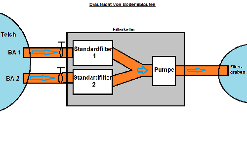

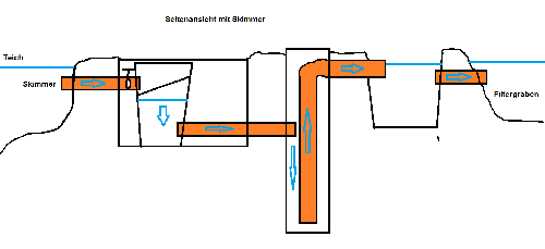

Hallo Tim!
Jetzt wird es kompliziert! :S
Der NG Standartfilter funktioniert nicht als Schwerkraftfilter. Er muß nach der Pumpe im System eingebaut sein, und muß über dem Wasserspiegel stehen. Das gefilterte Wasser muß mit natürlichem Gefälle zum Teich zurück geführt werden.
Stell dir mal vor du mußt die Filtermatten und Schäume unter Wasser wechseln, da stelle ich lieber Schieber auf dem trockenen ein.
Übrigens UVC wird zwischen Pumpe und Filter eigebaut, bei Schwerkraftanlagen werden Tauch UVC verwendet.
Du wirst dich entscheiden müssen, LH mit Schwerkraft oder Trommelfilter, oder NG klassisch. :silly:
Das ich bei Skimmerbetrieb meine Absaugungen am Teichboden drosseln muß liegt daran, das ich 5 Absaugungen mit nur 8400l/h betreibe, da bleibt nicht mehr viel für den Skimmer.
Allerdings könnte ich das mit einer größeren Pumpe beheben, will ich aber gar nicht. Die Schieber sind mittlerweile so eingestellt das alles zu meiner Zufriedenheit funktioniert.
Die benötigten Wassermengen für Skimmer kannst du im NG online shop nachlesen.

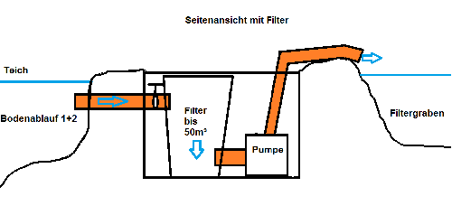

Hey ihr zwei,
so kann man es natürlich auch machen Salamander. Aber ich möchte schon, dass mein Skimmer und Bodenablauf gemeinam betrieben werden kann. Da würde ich das einstellen meiner Schieber eher als lästig empfinden. Hier mal meine Überlegungen dazu:
Skimmer:
Vom Skimmer läuft ein 70mm Rohr in den Filterkeller. Dort sitzt eine Vierreckige Tonne mit einem 1-2mm Gitter für den Grobschmutz. Hier kann ich dann alle paar Tage mal den angesammelten Dreck entfernen. Anschließend läuft das Wasser in den Luftheber. Hier verwende ich statt einem 110mm Luftheber einen 70mm Luftheber. Ich denke mit dem komm ich ganz gut die notwendige Leistung eines Skimmers ran. Anschließend fließt das Wasser in einen Schacht/Biokammer und dann in den Filtergraben. (Im Prinzip ähnlich wie meine letzte Idee.)
Durch einen Zugschieber vor der Tonne regel ich den Wasserzufluss in der Tonne mit dem Filtergitter. Ich stelle den Regler so ein, dass der Wasserstand in der Tonne immer unter der Höhe des Grobfilters bleibt, aber der Luftheber noch genug Wasser ziehen kann. Ich denke das muss dann alles perfekt aufeinander abgestimmt werden. Den Wasserzufluss von Luftheber regel ich in dem ich den Luftheber anhebe oder absenke. Je höher ich den Luftheber anhebe, desto weniger Wasser wird transportiert. Da muss ich dann so lange experimentieren, bis ich die optimale Konsellation erreicht habe.
Bodenabläufe:
Ich verwende 2 Bodenabläufe mit einem Durchmesser von 70mm. So erhalte ich bei gleicher Pumpleistung eine stärkere Strömung, als mit einem 110er KG Rohr. Beide Rohre laufen in den Filterkeller und dort in einen seperaten Filter. Vermutlich der bis 50m³ von Naturagart. Die Filter stehen unter dem Wasserspiegel wodurch eine art Schwerkraftfilter entsteht. Nachdem das Wasser die Filter durchlaufen hat, laufen beide Rohre mit einem Y Stück zusammen in eine Pumpe und das Wasser wird in den Filtergraben gepumpt. Durch diese Reihenfolge erreiche ich, dass im Filtergraben nur sehr sauberes Wasser ankommt und dieser für eine sehr lange Zeit sauber bleibt. Die beiden Bodenabläufe bekommen vor dem Filter einen Schieberegler. So kann ich zum einen den Strömungsdruck anpassen und wie auch bei dir eine Verrottung in den Rohren vermeiden.
Weshalb habe ich das jetzt alles so aufgebaut?
Ich möchte mein Teichwasser 24h pro Tag durch den Filter laufen lassen, damit ich ein schön sauberes Wasser erhalte. Dies möchte ich mit einer Pumpe tun, die genug Leistung hat um mein Wasser etwa 1-2mal pro Tag umzuwälzen. Dies werde ich mit einer 7000-10000NG Pumpe schaffen. Den Skimmer lasse ich ganz bewusst über einen Luftheber laufen, damit ich mir keine 30.000l/h Pumpe holen muss. Schließlich brauchen die mal schnell 200-300 Watt pro Stunde. Den Luftheber am Skimmer könnte ich rein theoretisch auch mit einer normalen Pumpe ersetzen. Das muss ich mir aber noch überlegen.
Den Stomverbrauch schätze ich bei meinem gezeichneten System auf etwa 120-140Watt pro Stunde. 100-120 Watt die Pumpe und 20-30 Watt die Luftpumpe vom Luftheber. UVC hole ich erst bei Bedarf.
Nun meine Fragen?
1. Funktioniert das so wie gedacht?
2. Wie viel Liter pro Stunde benötigt ein 70mm Skimmer damit er richtig arbeitet?
3. Kann ich die Pumpe hinter meinen Filtern einbauen oder sollte die vor den Filtern sitzen?
4. Seht ihr irgendwo Verbesserungspotential/Schwachstellen?
gruß Tim

14 Nov. 2015 12:53 #22033
salamander antwortete auf Luftheber im Filtergraben
Hallo!
Der tatsächliche Stromverbrauch der Pumpen liegt nach der Verbrauchsanzeige der NG Gartencontrol bei 58 Watt pro Pumpe.
Beide Pumpen und die 2 UVC 55 brauchen zusammen tatsächliche 248 Watt, wobei die UVC nur bei Bedarf in Betrieb sind.
Ja ich Pumpe 8400l/h, das passt zu meinen Filtern und UVC,das Sediment hat so genug Zeit sich im FG abzusetzen, und ich habe klares Wasser. Warum sollte ich mehr pumpen?
Nachteil sind die geringen Strömungsgeschwindigkeiten in den 75er Saugschläuchen der Sedimentfallen. (Versottungsgefahr)
Hin und wieder schließe ich die Schieber und sauge abwechselnd über jeden einzeln Schlauch um der Versottung vorzubeugen.
Bei Skimmerbetrieb muß ich die Sedimentfallen an den Zugschiebern drosseln, um ordentlich Sog auf den Skimmer zu bekommen. Aber damit kann ich leben.
Zu der Frage der Wartung der Pumpen, das öffnen und reinigen der Pumpen ist in 15 min erledigt. 2x reinigen pro Saison sollte reichen.
