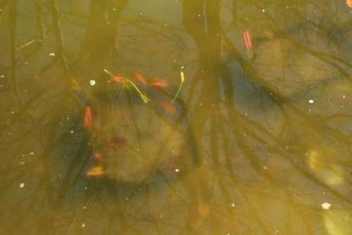

Durch Gerb- oder Huminsäure entsteht dem Teich kein Schaden, wenn dabei das Wasser nicht insgesamt versäuert. Auf dem dritten und dem letzten Bild meiner Galerie ist zu erkennen, dass mein Wasser grundsätzlich bei aller Klarheit eine Braunfärbung hat. Die zeigt Huminsäure an, was auch bei dem unvermeidlichen Laubeintrag nicht verwundert. Dennoch messe ich stets einen ph-Wert von etwa 7 (+/- 0,2). Diesen Effekt der Neutralisation erkläre ich mir mit der Umwälzung durch das Zeolith, ein Kalkgestein mit sehr großer Oberfläche. Hat man statt Buchen Eichen, wird man es eher mit Gerbsäure zu tun bekommen, aber der Verlauf ist derselbe.
Die Übertäter war zunächst einfach die auf dem Bild gezeigte üppige Vegetation von Schwebealgen, die bis zu einem gewissen Grad immer da sind, besonders bei wärmerem Wasser mal zu, dann auch wieder abnehmen. Sie zeigen einen Nährstoffüberschuss im Wasser an, den sie in sich aufnehmen. Gelingt es, sie auszufiltern oder abzubauen, wird damit auch dieser Überschuss abgebaut.
Mein Problem war nun eines, das häufiger so etwa nach 10 Jahren auftritt. Die Schwebealgen existieren in einer ungeheuren Artenvielfalt. Bei der Entfernung oder dem Abbau erwischt man vor allem die größeren Arten, die ja auch den deutlichsten optischen Effekt erzeugen. Über die Jahre hinweg fördert man aber dadurch die Ausbreitung der mikroskopisch kleinen Arten, die mit wenigen my Durchmesser dann auch die perfektesten Filter passieren und im Substrat der Kläranlage sich so eng gepackt niederlassen, dass sie von den abbauenden Mikroben nicht mehr erreicht werden können. Sowohl Filter als auch biologische Stufe verlieren so ihre Wirkung.
Üblicherweise hilft dann nur noch ein Algenbrenner, also UV-Licht. Das unterscheidet aber nicht zwischen lästigen Algen und sonstigen Mikrolebewesen, die für den Beginn der Nahrungskette für das Teichleben Ausmachen. Alles wird gleichermaßen verbrutzelt, das Teichleben stirbt auf allen Ebenen zuerst der Fauna, dann aber auch der Flora langsam ab wie in destilliertem Wasser.
Die Empfehlung lautet dann häufig, einen Teil des Teichwassers abzulassen und neu zu befüllen. Das hilft auch eine Weile, denn die Algenpopulation wird dabei kräftig ausgedünnt. Irgendwann beginnt aber das Spiel von neuem.

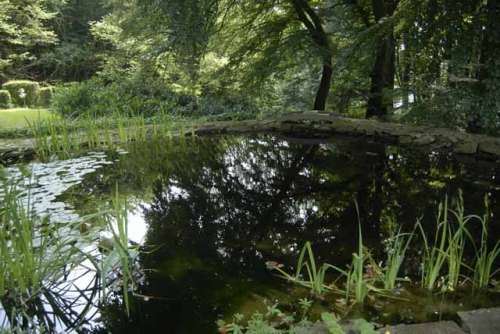

Schön zu sehen wie sich in 14 Jahren Fauna und Flora entwickelt haben. Auch wenn die Bäume viel Schatten werfen, und für viel Arbeit mit dem Laub sorgen, lassen sie den Teich recht natürlich wirken.
Bei mir wird es wahrscheinlich noch 2-3 Sommer dauern bis die Pflanzen die letzten Bauspuren verdecken.
Kippte dein Wasser vor 4 Jahren durch eingebrachtes Laub (Gerb-oder Huminsäure)? Und mit welcher Filtertechnik hast du die Sache wieder in den Griff bekommen?

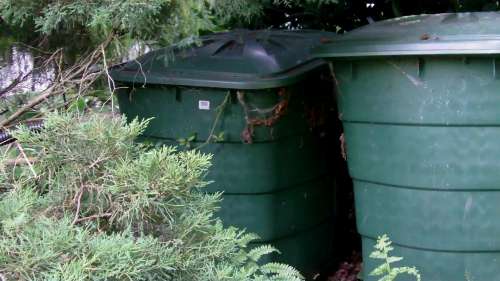

Bis vor vier Jahren genügte eine selbst gebaute Kläranlage. Mit insgesamt 900 Litern Arbeitsvolumen und 300 kg Zeolith. Fast zehn Jahre hat dieses einfache System die Wasserqualität hervorragend gehalten.
Dann brach alles zusammen, die Filtermedien klebten voller Algen, das Wasser wurde grün und grüner. Inzwischen habe ich das Problem erfolgreich gelöst. Doch das ist ein anderes Kapitel.
