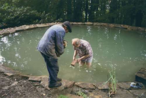

Der auf die Folie gefüllte Sand sorgte noch für eine milchige Trübung des Wassers, die sich aber nach wenigen Tagen vollständig abgesetzt hatte. Auf dem Bild ist die Hanglage zu erkennen. Der gesamte Aushub verschwand talseitig in einem außen zweieinhalb Meter hohen Damm.

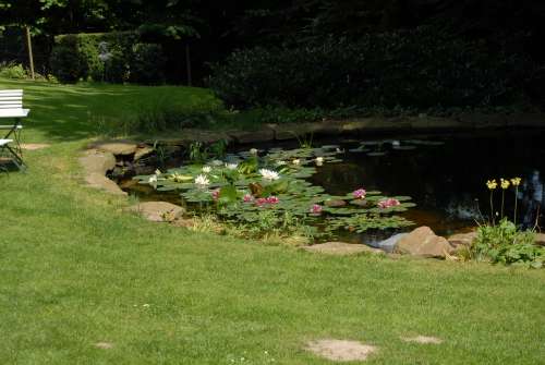

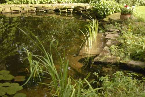

Auf einem neueren Bild kann in etwa die Anlage des Teichgrundes gezeigt werden. An den vorne liegenden höheren Steinen beginnt die Wassertiefe von 15 Zentimetern in einem drei Meter breiten Bogen nach links bis zum hinteren Ende auf 80 Zentimeter abzusinken. Rechts dieses Bogens fallen alle Ufer mit 40 Grad Neigung ab bis zum tiefsten Bereich (170 cm). Rechts und links der Steine ist eine Sumpfzone von etwa zwei und sechs Quadtratmetern angelegt.
Ein fortwährendes Problem schafft die wenige Sonne, die den Teich erreicht. Voll beschienen wird er nur gut zwei Stunden am Tag. Die schattengebenden Bäume, uralte Buchen von 20 bis 25 Metern Höhe, sorgen auch noch für reichlich Abwurf an Laub, Fruchtkapseln und Blattknospenhülsen.

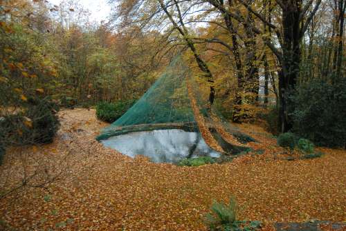

So romantisch im Spätherbst das auch aussehen mag, daraus haben sich im Verlauf der Jahre immer kompliziertere Probleme mit der Wasserqualität entwickelt. Seit etwa 10 Jahren verwandle ich den Teich vor Beginn des Blattabwurfs in ein Zirkuszelt. Die umliegenden Blätter wären sonst alle im Wasser.
