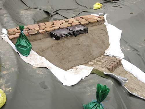

Hab jetzt mal ein Stück Folie zugeschnitten nach meinen Massen. Hab so eine Art grosses Dreieck. Ich hoffe das ist so richtig õ

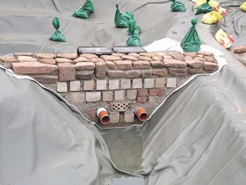

Beim Einbau in die Folie kannst du die Rohre mit ein paar Brettchen provisorisch abstützen. Danach kannst du sie einmauern.

Salamander: Was hast Du als Versteifung unter die Rohre gepackt, gibts da auch ein Foto?

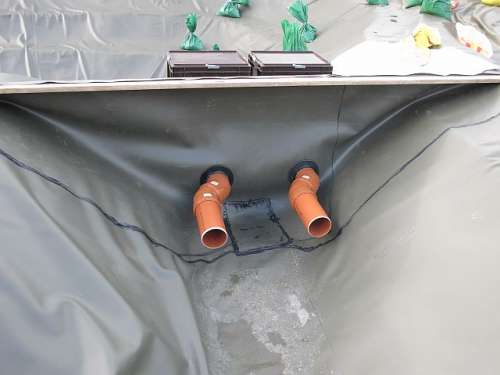

Ich habe die Trennfolie des Dammdurchbruch an den 3 Klebeseiten jeweils 30 cm länger geschnitten um genug Fläche zum Kleben zu haben.
Die folie wird mit Folienkleber verklebt. an einer kritischen Stelle habe ich zusätzlich mit K 1 Kleber noch einen Flicken drüber geklebt.

Also zum doppeln kann ich folgendes beitragen:
Ganz wichtig dass alles ohne falten über einander liegt.
Du musst alles vollflächig verkleben.... Also den ganzen streifen einstreichen und supergut andrücken.
Du schneidest ja dann ein loch rein wo der flansch rein kommt und daher weißt du ja nicht genau wo du nicht kleben kannst
Würde ich einen tag trocknen lassen
Dann gut anzeichnen
Und wichtig mit einer schere ausschneiden.... So cutter sind massiv scharf und wenn du da zuviel andrückst schneidest du dir deine folie gleich mal in zwei
Wünsche gutes gelingen
