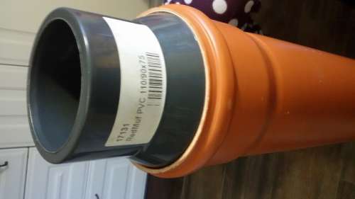

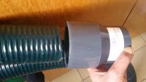

Dann haben die mir was falsches geschickt. Das Ding hat einen Durchmesser von 90 da geht der Schlauch nicht drauf. Innendurchmesser hat das Ding 75...
27 März 2016 15:04 #22565
salamander antwortete auf Dammdurchführung
Wenn der nicht passt, dann hat man dir den falschen Übergang geliefert.
Ein Alternative wäre, ein HT Übergang 110mm auf 75mm und ein kurzes HT Rohr 75 mm an dem man die Muffe abschneidet.
Dann sollte es aber passen.
Gibt es für zuammen 8 - 10 Euro im Baumarkt.
27 März 2016 14:59 #22564
Mit gedoppelt ist gemeint, das du auf den Bereich wo du den Flansch einbaust ein Folienstück ca. 30 x 30 cm aufklebst. Dies soll bewirken das der Flansch in diesem Bereich besser abdichtet.
Das Loch würde ich nach dem Verkleben ausschneiden.
Der grüne Schlauch 75 mm muß auf die kleinere Seite des PVC Übergang, und mit einer Edelstahlschlauchschelle gesichert werden.
Frohe Ostern
Frohe Ostern
