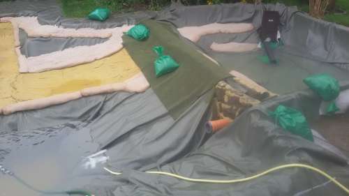

Folie schwimmt auf

17 Apr. 2016 10:40 #22723
von eiswurf
eiswurf antwortete auf Folie schwimmt auf
Heisst das, ich muss die Vermörtelung auf dem Grund rausreisen?
17 Apr. 2016 10:37 #22722
salamander antwortete auf Folie schwimmt auf
Das kann gut sein.
17 Apr. 2016 10:32 #22721
von eiswurf
Ist fertig gemörtelt. PUMPE GERADE alles wieder ab. Könnte es auch sein, das ich die vermörtelung am boden angebrachte und dieFolie war noch nicht richtig im Teich drin?
17 Apr. 2016 10:13 #22719
Bilder sagen mehr als Worte! :laugh:
Ich würde sagen die Folie war nicht richtig am Untergrund angelegen. Und das Gewicht des Wassers hat sie jetzt überall angepresst. Dadurch hat sich die Folie oben gespannt.
Da bleibt nur eins, Wasserabpumpen und Folie wieder hochziehen und mit Sandsäcken gut beschweren.
Dann solltest du schnellstmöglich fertig mörteln. Ich würde dann sogar noch eine Schutzfolie darüber legen bis der Mörtel ausgehärtet hat. Und gegebenfalls das Wasser wenn es regnet von der Schutzfolie abpumpen.
