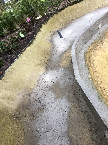

Hallo Roland,
Ich hatte dann doch beschlossen, die Stelle mit Betonestrich auszugießen, dann einen erneuten Wassertest zu veranstalten, indem ich einen länglich Partyballon aufgeblasen in das nicht eingeklebte Teichabflussrohr stecke und abwarte.
Sollte dann alles dicht sein, würde ich auch in dieser Teichkurve die Dichtschlämme aufbringen. Drückt mir die Daumen!
Gruß Burghard
Gruß Burghard

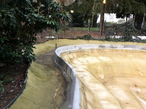

ich würde den Beton aufklopfen und das Leck reparieren. Ich fürchte du wirst sonst auf Dauer nicht glücklich.

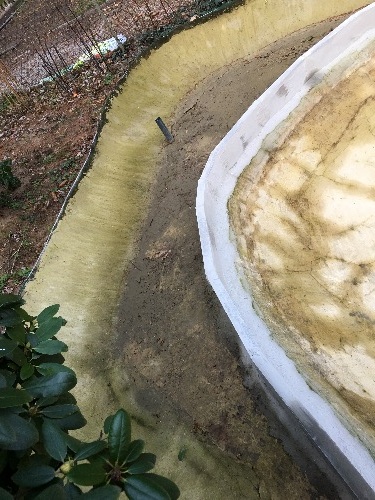

Hallo The_Farmer,
ich dachte, es wäre ein Loch in der Folie. So hoch stand bisher das Wasser noch nicht. Wir haben den Teichrand erhöht und die NG-Aluprofile als Abschluss eingebaut. Das habe ich wegen der exakten Höhenmessungen einen Teichbauer mit Folienklebung machen lassen. Der hat heute zurückgerufen und mir erklärt, das der Teichablauf (das vertikal stehende PVC-Rohr) wegen der noch unklaren End-Höhe des Wasserspiegels nicht eingeklebt, sondern nur gesteckt war. So kurz vor dem Einschlämmen mit einheitlich sandfarben eingefärbter Dichtschlämme und dem Befüllen hatte mich die Panik gepackt.
Mal sehen! Er riet mir, etwas Silikon am Teichablussrohr einzuschmieren und dann abzuwarten, ob jetzt das Wasser nicht mehr abfliesst.
Danke für Deine Nachfrage!
Ich hoffe, das hat sich damit erledigt!
Gruß Burghard
Gruß Burghard
