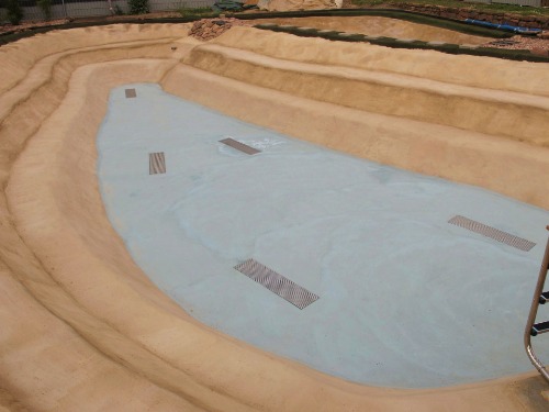

14 Okt. 2018 05:52 #27967
salamander antwortete auf Schwimmteich-Betondecke nachbearbeiten
Ich habe meine Vermörtelung ca. 280 m² kommplett mit eingefärbter Dichtschlemme gestrichen. Das war vor drei Jahren.
Die Dichtschlämme hält gut und hat sich bewährt.
Wichtig ist das der Mörtel überall richtig trocken und staubfrei ist. Vorhandene Risse werden immer wieder arbeiten und aufgehen. Deshalb würde ich sie mit Fließenflexkleber verschließen und ein feines Putz - Armierungsgewebe einspachteln.
Das Farbpulver lässt sich gut mit der Dichtschlämme vermischen, ich habe es erst mit der vorgeschriebenen Wassermenge vermischt und dann die Schlämme dazu gerührt.
Aufgetragen habe ich die Schlämme mit einem Tapezierpinsel das ergibt eine rauhe Oberfläche und wird bei Bildung eines Biofilms nicht so glatt.
Auf dem Bild war die Schlemme noch nicht richtig trocken, nach dem trocknen war der Farbton überall gleich.
