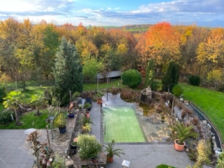

ich denke das wäre eine Frage an NG, speziell der Norbert gibt da bestimmt eine Antwort. Falls du mit NG gebaut hast, aber so lese ich das ja. Wobei der ST für mich nicht nach NG ausschaut... hast du noch andere Fotos?
Unser ST ist ein gutes Stück größer, ich denke wir liegen bei 120.000l, wir verwenden eine 80Watt Pumpe und es funktioniert alles bestens. Aber wir haben nach NG gebaut, d.h. ST und FG liegen auf einer Höhe, Pumpe ist im FG, eine 12V Lösung.

Unser Schwimmteich umfasst ca. 50.000 Liter, hat einen Schwimmbereich, einen Bachlauf und einen nachträglich gebauten Naturagart Filtergraben. Der ursprüngliche Klärbereich liegt ca. 80 cm tiefer als der Wasserspiegel des Schwimmbereichs.
In einem Pumpenschacht ist eine selbst ansaugende SPECK-PUMPE BADU 90/15 mit 1,10 KW ca. 60 cm unterhalb des Wasserspiegels untergebracht und saugt aus dem 80 cm (Wasseroberkante) tiefer liegenden Klärbereich das Wasser an und fördert es in den Bachlauf. Förderhöhe von Pumpe zum Bachlauf ca. 2 Meter.
Im Pumpenschacht befindet sich eine weitere SPECK PUMPE BADU 90/11 mit 0,69 KW, die das Wasser vom Filtergraben (an dem ein Skimmer angeschlossen ist) ca. 2,50 m hoch in einen Brunnen/Wasserlauf pumpt. Diese müsste nicht selbst ansaugend sein, da sie im Pumpenschacht ca. 20 cm unterhalb des Wasserspiegels vom Filtergraben steht.
Aufgrund der horrenden Stromkosten möchten wir nun beide Pumpen gegen stromsparende Alternativen austauschen. Uns ist nicht klar welche Pumpen aus dem Naturagart Programm hierfür die richtigen sind. Bitte deshalb um Information. Vielen Dank!
