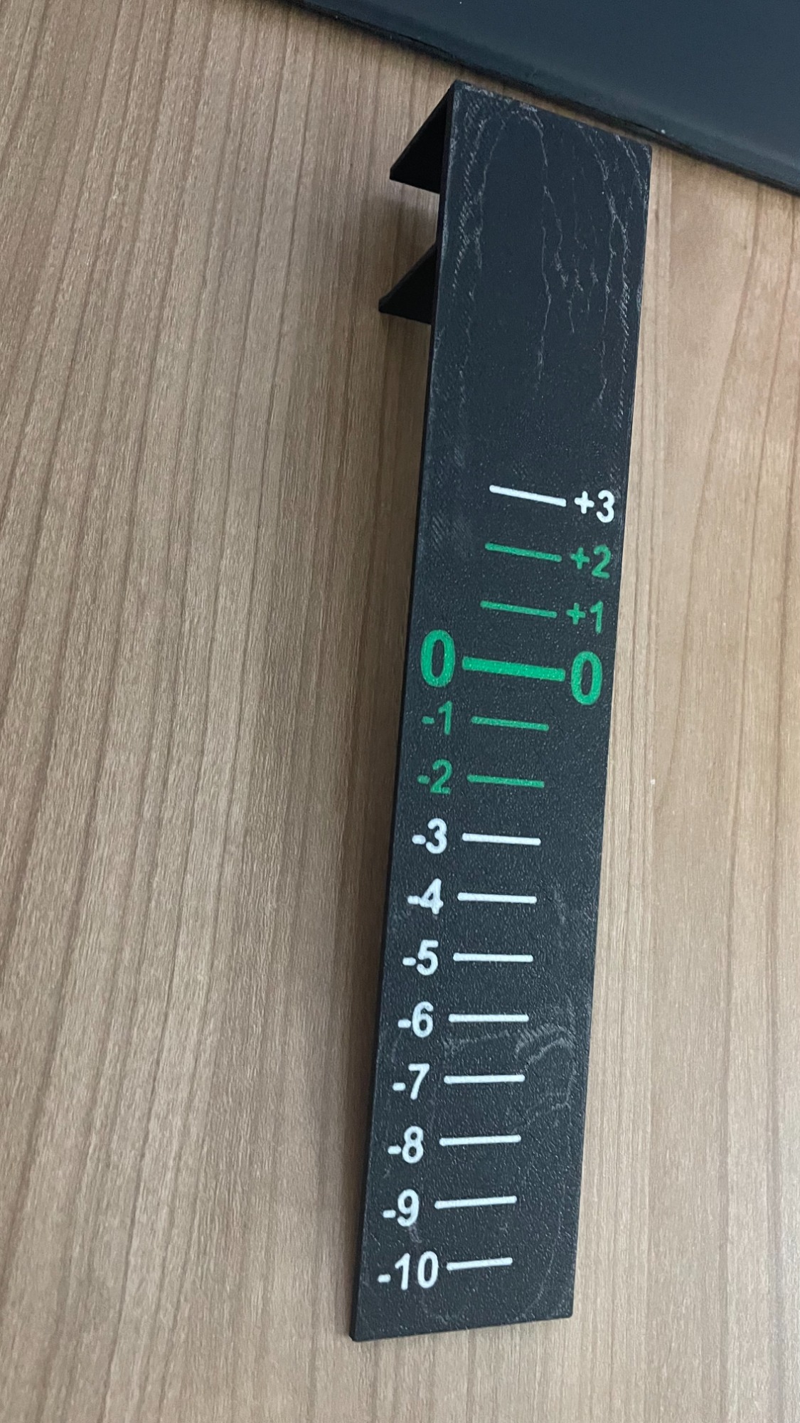

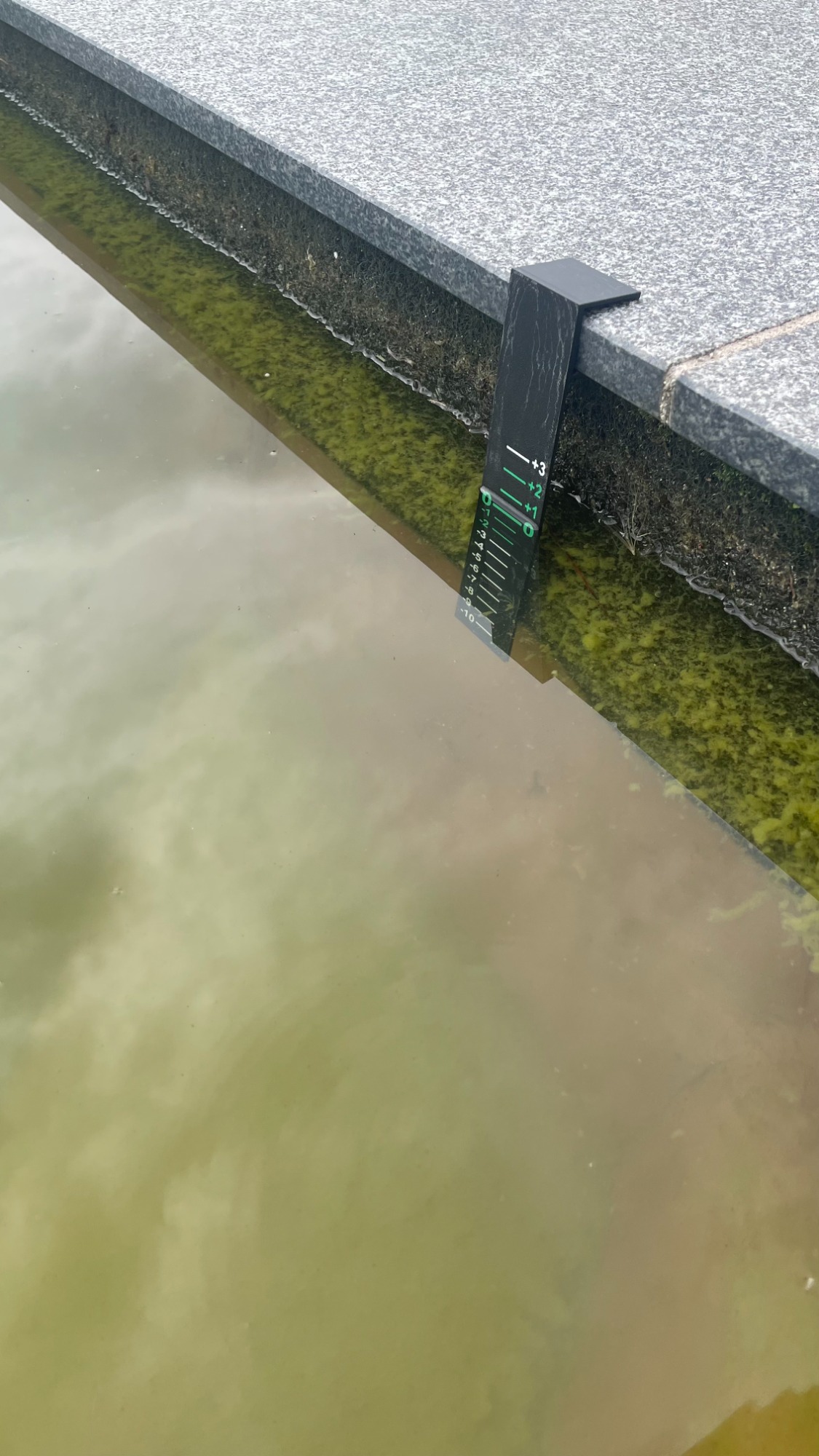

Hallo Alfons,
beim Kunststoff hängt es davon ab, welche Art Kunststoff verwendet wird, und welchen Umwelteinflüssen es ausgesetzt ist.
PLA z.B. ist wenig UV stabil und auch nicht hitzebeständig.
ABS hingegen kann man auch der Sonne direkt aussetzen, damit müsste man die wenigsten Probleme haben.
Mein Pegelmesser ist aktuell im Drucker. Allerdings drucke ich erst mal mit PLA, da ich keine passenden Farben vom ABS habe.
UPDATE: Fertig gedruckt und gleich am Teichrand befestigt. (S. Bilder)
Heiko

- Beiträge: 457
09 Aug. 2024 08:20 #35880
Alfons-Teich antwortete auf Pegelstand Anzeiger
Hallo Teichfreunde und Pegelüberwacher,
zeigt Ihr bitte mal Fotos, wie Ihr die Maßstäbe montiert habt und wie sie ablesbar sind.
Vielen Dank!
Die Lösung mit dem 3D-Drucker halte ich momentan für die interessanteste, weil man dann ganz nach eigenen Ansprüchen gestalten kann. Sind die Kunststoffe ausreichend UV-stabil?
