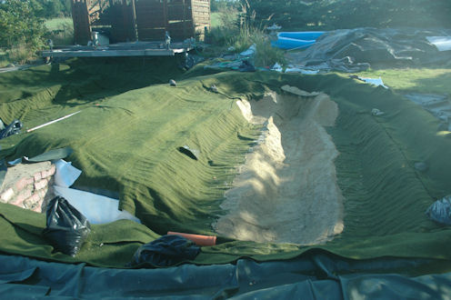

ich denke mal das es nicht halten wird.
Du müsstest einen entsprechenden Unterbau haben,
was Dir auf dem Damm nicht möglich sein wird.
Ich habe einzelne Platten auf die Ufermatte gelegt.
Dazwischen wachsen Pflanzen.
Bilder siehst Du Klick unten.

Erfahrung habe ich nicht damit. Denke aber dass das funktionieren müsste. Solange nicht Wasser in den Bereich des Mörtels kommt und so im Winter dann der Mörtel/die Platten hochfrieren können. Die Verbindung Verbundmatte/Mörtel/Platten müsste gut halten.

Ich habe vor meinen Damm mit Polygonplatten zu verlegen. Neben dem sanierten Teich liegt bereits ein Weg mit Polygonplatten der mit Natursteinmörtel jetzt bereits mehrere Jahre ohne Probleme und Risse funktioniert. Deshalb habe ich den Damm mit Verbundmatte ausgelegt und hatte jetzt vor darauf mit Natursteinmörtel die Platten zu verlegen. Hat jemand Erfahrung damit? Meine Idee mit der verklebten Verbundmatte ist, dass durch die Verbindung Verbundmatte mit Mörtel die Gefahr des Verrutschens nicht so groß ist - denke ich da richtig?
Unten hab ich ein Foto meiner Baustelle beigelegt. Die Verbundmatte unter dem Uferwall wird noch mit Ufermatte ausgetauscht, die ich dann zur befestigung unter den Natursteinmörtel bzw. unterhalb der Wasserlinie in die Vermörtelung legen will. (NG hat mir geraten über der Wasserlinie die Verbundmatte nicht zu vermörteln:woohoo: ).
