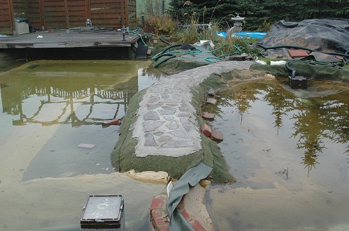

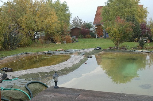

Hallo Matthias!
Ja, ich habe direkt auf die Verbundmatte etwa 5-10cm dick den Natursteinverlegemörtel gelegt und dann die Polygonsteine hineingedrückt, bzw. mit dem Gummihammer reingeklopft. Die Steine sind soweit hineingedrückt, dass ich auf eine Verfugung verzichten konnte, da der Mörtel zwischen den Steinen hochgedrückt wurde. Zur Dicke der Steine - ich schätze mal so ca. 2-3cm
, eben die normalen im Baumarkt erhältlichen Polygonplatten:P . Sind ja sowieso unterschiedlich dick da es sich ja um Bruchsteine handelt. An der Seite habe ich jetzt noch Lehm-Sandgemisch aufgetragen und schon einige Pflanzen gesetztB) . Wenn das richtig zugewachsen ist, sieht das bestimmt gut aus.
Gruß aus dem Umland von Berlin
Vehlefanz

also du hast zuerst Verbundmatte gelegt, darauf den Trassbeton und dann die Polygonalplatten, richtig?
Wie dick hast du denn das Mörtelbett gemacht und wie stark waren die polygonalplatten?
Bei mir ist es so, dass jetzt die Ufermatte, die auf dem Damm liegt, immer glitschiger wird, weil da viel darauf herumgetrampelt wird.
Deshalb bin ich auch am Überlegen, es evtl. so zu machen.
