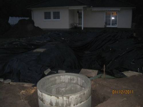

03 Dez. 2011 13:42 - 03 Dez. 2011 14:29 #15194
Matthias antwortete auf Aw: Grube ausgehoben
erstmal auch von mir ein WILLKOMMEN.
Na, der Anfang ist ja gemacht, sieht doch schon super aus.
Wie ist denn deine Bodenbeschaffenheit?
Baust du den obersten Wall noch aus Beton oder ähnlichem auf?
Übrigens kann man auch bei diesem Wetter noch weitermachen. Wir bauen jetzt noch ein Haus, Richtfest, wenns halbwegs frostfrei bleibt, ist am 20. Dez.
Die Bodenpatte ist gestern fertig geworden.
Also, was du heute kannst besorgen .....
,und um so eher kannst du planschen
Letzte Änderung: 03 Dez. 2011 14:29 von Matthias.
02 Dez. 2011 17:29 #15193
Träugy antwortete auf Aw: Grube ausgehoben
Hallo Marcel,
Gratulation zum Start und willkommen bei den Teichbegeisterten. Ja, ich denke auch, dass Weitermachen erst im 2012 angesagt ist.
Kannst dich also solange drauf freuen.
Gruß, Träugy
Gruß, Träugy
