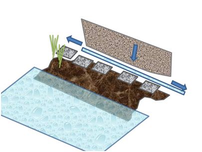

jetzt ist das Bild ja da, sieht schön aus die Anlage. Ich denke, dass du um eine Drainage nicht herumkommst. Das Von der Mauer und dem höher gelegenen Grundstück herabfließende Wasser muss unbedingt gesammelt und abgeführt werden, sonst füllt es dir den Teich mit Nährstoffen. Also ich denke eventuell so:

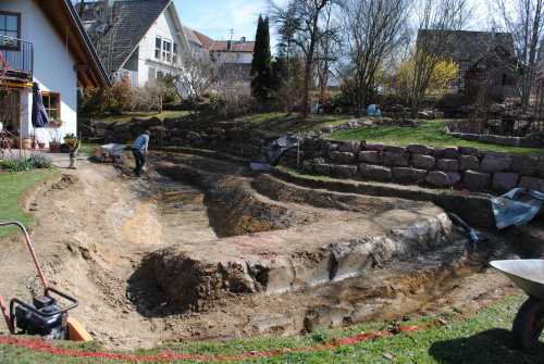

danke für eure Tips. Ich habe mal ein Bild mitgeschickt damit man sich die Situation besser vorstellen kann. Das gesamte Teichniveau kann ich nicht höher legen, da ich sonst links bei der Terrasse Probleme bekomme. Rechts bei der Natursteinmauer bin ich dann bei ca +15cm über Wasser. Aber vielleicht kann man auch mit einer Drainage das Wasser vom Umland in tiefere Zonen leiten. Für einen Ufergraben habe ich bei der Natursteinmauer vermutlich eh kein Platz, da ich noch um den Teich einen kleinen Weg haben will. Auf den Uferdamm zu kommen, wie kann ich den Damm einschalen zum betonieren damit ich die schräge (45°) auf beiden Seiten hinkriege ?

...und Hebbe, Bild zu groß... :sick: ? Das Problem kennen wohl alle.
Mit snag it /snipping tool o.ä. ein kleineres Bild ausschneiden und speichern, dann klappts i.d.R.
Ich bin zwar kein Betonspezialist, aber wenn du den Beton / Mörtel nicht zu flüssig machst, also steif hälst, kannst du eine kleine Schalung anbringen, diese füllen und den Rest oben drauf geben und frei modellieren. Er darf halt nicht davon fließen... Ich habe den Mörtel am -10 cm Rand so modelliert, um den Sand am Abrutschen zu hindern. Hat gut funktioniert.
