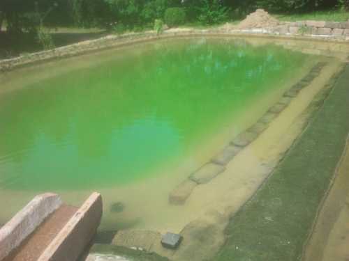

ähnliche Gedanken hatte ich mir auch gemacht und meinen Schwimmteich (12x7m) mit nur 1 Stufe auf -60cm und recht steilen Wänden (so steil es der Untergrund zugelassen hat) gebaut. Ich finde nicht das es der Optik geschadet hat und wie ein Pool sieht es auch nicht aus.
Das Foto ist kurz nach der Befüllung entstanden als der Teich noch recht grünlich war. Mittlerweile habe ich Sicht bis auf den Grund. Man sollte zumindest die -60cm Stufe erkennen
Da mir die 1,35m von Naturagart auch nicht tief genug erschienen habe ich mit Gefälle ab Boden gebaut.
Vorne hat der Teich ca. 1,4m Tiefe und fällt dann auf fast 1,7m ab.
Im Nachhinein sage ich aber auch das 1,5m so ziemlich für alles ausreichen.
Gruß luudi
Gruß luudi
