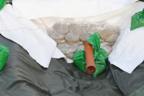

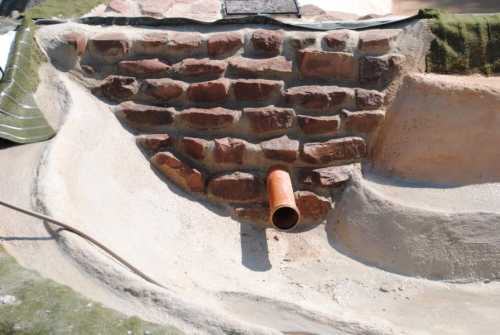

Hebbe antwortete auf Aw: Vermauerung Folie Teich zu Filtergraben.
Hallo Thomas,
ich habe bei mir die Trennfolie von beiden Seiten mit Beton gefüllten Müllbeuteln abgestützt, da sich diese im noch nicht ausgehärteten Zustand gut anformen lassen. Dann habe ich das Ganze mit Buntsandsteinen vorgemauert. Sind wahrscheinlich nicht 100% Frostsicher, aber gefallen mir halt besser
Gruß Hebbe
Gruß Hebbe
