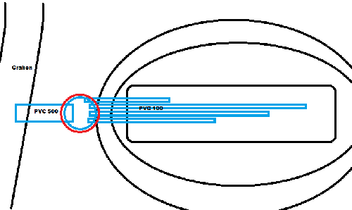

von Willie
Willie antwortete auf Riesenteichbau. HILFE!
Die Zeichnung ist nur fuer den fall eines Regengusses, damit ich das wasser kontrolliert Graben leiten kann.
Mit wurde auch was von einem Luftheber gezeigt, weniger Watt mit gutem Auslauf/Menge.
Was haelst Du davon?
30 Sep. 2015 17:21 #21582
salamander antwortete auf Riesenteichbau. HILFE!
Hallo Willy!
Dann spanne die alle nur richtig ein, wer baden und nach Schlangen tauchen will der soll auch was tun.
Deine Zeichnung mit der Verrohrung und dem Schacht habe ich gesehen, sollte klappen.
So kannst du die Pumpe, oder 2 Pumpen für Bachlauf und Wasserfall so platzieren, das du keine langen Saug und Druckleitungen bekommst.
Das spart Geld und unnötigen Druckverlust.
Bei einer 20 000 Liter Pumpe, solltest du wenn die Förderhöhe nicht mehr als 0,5 m beträgt, noch ausreichend Wassermenge haben um einen Bachlauf oder Wasserfall zu betreiben.
( Es sei denn du willst die Niagara Fälle kopieren.)
Unbedingt zur Bestimmung der Wassermenge die Kennlinie der Pumpen studieren. Und den Druckverlust der Saug und Druckleitung beachten.Je größer die Leitungen um so kleiner der Druckverlust.
Druckverust und Förderhöhe werden addiert und ergeben den Gesamtwiderstand in Meter / Wassersäule
Thorsten hat in seiner Baudoku ( Schwimmteich mit Filtergraben und Ufergraben südlich von Berlin.)
Einen Link zu einem Druckverlust - Kofigurator

29 Sep. 2015 18:35 - 29 Sep. 2015 18:41 #21568
von Willie
Ich habe hier echt Zeit auf dem Job, das deck ist ein Selbstlaeufer. Somit geht meine Planung mit den Antworten, auch wenns nur grobe Skizzen sind. Handwerklich bin ich wesentlich besser.
Da mein Grundstuck fast 1.3 Meter hoeher ist als die Umliegenden (ich kenne die Gewitterguesse gut, 11 Jahre hier
)habe ich natuerlich alle Moeglichkeiten und die Idee von ThorstenC gefaellt mir immer besser.
Das koennte es im Groben sein, ich darf halt nur leichte Steigung einbauen damit die Rohre nicht verstopfen, der Regenschwall muss die spuelen koennen. 5 mal 100er/120er PVC in einem Sammelschacht und ein 500er zum Graben der mein Grundstueck trennt.
Was denkt Ihr?
Evtl die Rohre auf die ganze Laenge durch den Flachwasserbereich langsam ansteigen lassen und so zu "verstecken"
Gruss
Willy
Was denkt Ihr?
Gruss
Willy

29 Sep. 2015 18:13 #21564
Hallo Willy!
Der Gedanke von Thorsten mit dem Überlauf ist nicht schlecht, so kannst du deinen Wasserstand konstant halten und in der Regenzeit läuft das Wasser nicht unkontrolliert über.
Ob das aufsteigende Grundwasser den Schlick vom Boden nach oben transportiert bezweifle ich.
Bei dieser Teichgröße. (Ich habe schon Regenfälle in Thailand erlebt) Kommen bei 2ool/m² und die können in 1 Stunde fallen rund 260 000 Liter zusammen.
Da sollte das Überlaufrohr schon 500 mm Durchmesser haben.
Kannst du den Überlauf in einen Graben leiten oder an einen Kanal anschließen? ( sofern vorhanden)
