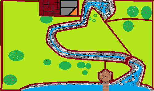

Daran hab ich noch gar nicht gedacht.. :whistle:
Meine Frau hat mir auch eine Zeichnung geschickt, Paintbox hatte ich Ihr beigebracht, sie ist Reisfarmerin darum auch Ihr Riesengarten, alles essbar bzw traegt Essbares. Thai eben.
Da ist Deine idee fast passend und die Pumpe wird auch kein Stromfresser, geht schon ab 18000ltr fuer 180W betrieben.
mit Bach und "Wooden Bitch fol clossing Livel"

Hallo Willy!
Das hört sich von Punkt 1 - 9 alles vernünftig an.
Allerdings deine Sorge das Fische durch den Überlauf angesogen werden bezweifle ich.
Ein Filterteich zur Stabilisierung der Wasserqualität macht bei der Teichgröße keinen Sinn.
Einzig ein kleiner abgetrennter Teich ( vieleicht 30 m² ) der durch ein Grobsieb vom Hauptteich getrennt ist, wäre als Schutzzone für kleinere Fische, Frösche usw. denkbar. Dann können deine Mörderfische und Schlangen nicht so gut ran.
Den kleinen Teich könntest du mit einer kleineren Pumpe über Bachlauf oder Wasserfall speisen und über ein Grobsieb in den Hauptteich zurück leiten.
So, jetzt seh zu das du nach Hause kommst und anfängst. :woohoo:
