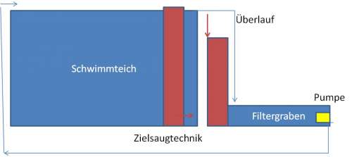

wir sind gerade dabei uns ein altes Haus zurecht zu machen. Nächstes Jahr soll dann der Garten folgen. Dort soll dann auch ein kleiner Schwimmteich entstehen. Leider sind die örtlichen Rahmenbedingungen nicht ganz optimal, da für den Teich trotz großem Grundstück nur ein kleiner Bereich zur Verfügung steht.
Leider verlaufen durch diesen Bereich auch noch die Versorgungsleitungen für unseren Pferdestall, sowie der Erdkollektor der Wärmepumpe (teilweise nur knapp 80 cm tief). Da unser Keller halb aus der Erde schaut und somit die Terrasse etwa 1 m über der Geländeoberkante liegt, hatten wir jetzt die Idee, den Teich, oder zumindest einen Teil davon auf Terrassenhöhe anzulegen. Leider wird es schwierig, den gesamten Komplex von Teich und Filtergraben auf diesem Niveau anzulegen, da rechts daneben noch ein kleiner Anbau ist (Partyraum), der wiederrum auf Geländeniveau seinen Eingang hat.
Kann es technisch funktionieren, den Teich in zwei verschiedenen Höhenniveaus anzulegen? Ich dachte daran, das Wasser am Ende des tieferliegenden Filtergrabens anzusaugen und mit einer Pumpe in den Hochteich zu pumpen. Im Hochteich würde ich dann am Ende einen kleinen Teil abtrennen und hier die Zielsaugtechnik installieren. Dieser Bereich wäre quasi ein kleiner Filtergraben. Von dort soll das Wasser dann quasi per Überlauf wieder zurück in den tieferliegenden Teil bzw. Filtergraben (ich habe es mal versucht per Zeichnung zu verdeutlichen). Ein Teil des Wassers könnte man dann zusätzlich noch durch einen Filter leiten. Selbst wenn durch den Überlauf nicht der ganze Dreck abläuft, sollte er doch durch die ZST zumindest in den kleinen Bereich gelangen und könnte sonst dort relativ einfach entfernt werden.
Durch den Überlauf würde ich bei Problemen ein Leerlaufen des oberen Teiches verhindern. Das einzige Problem was ich momentan sehe ist, dass wenn die Wasserfläche des oberen Teiches im Vergleich zum tieferliegenden recht groß ist, der tieferliegende im Sommer sehr schnell trocken fällt, da ich ja im oberen Teich durch den Überlauf eine quasi konstante Wasserhöhe habe.
Was meint ihr, lohnt es sich die Idee weiter zu verfolgen oder kann sie nicht klappen?
