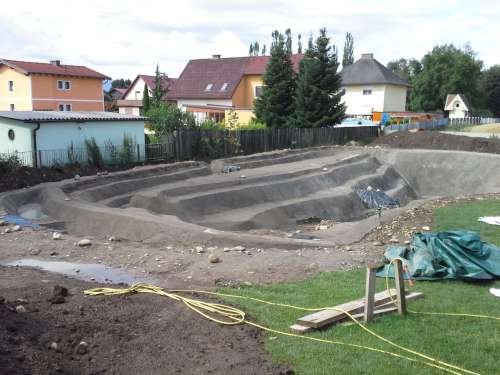

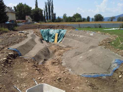

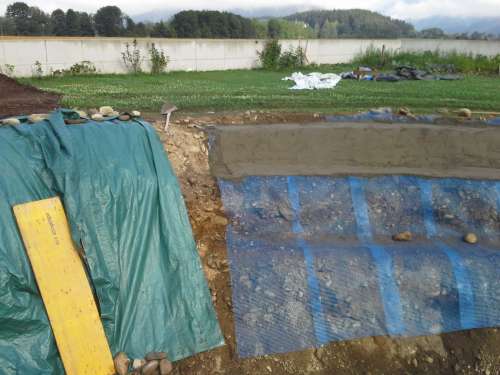

Hier mal ein Tipp bei nicht gerade tollem Boden.

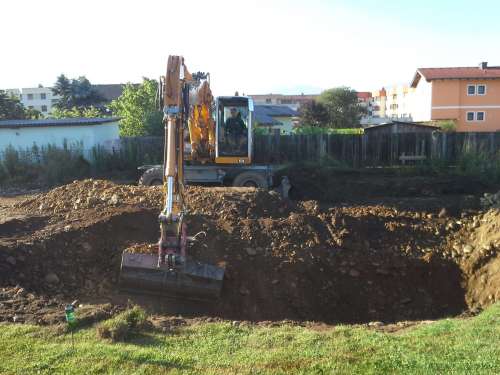

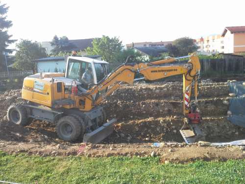

Hatte jede Menge Schotter , den ich aus meinem Teich holen musste. Das Problem, neben extrem vielen Bagger und LKW Stunden
, ist natürlich wie man eine schöne Kontur hinbekommt.
Habe mich dazu entschieden alles mit Beton auszukleiden um alle Unebenheiten zu beseitigen, große Löcher auszufüllen und meine Hänge in Treppenform , wie von NG empfohlen, zu modellieren.
So jetzt zum Beton: Habe mir hier vom Betonwerk eigens ganz dünnen Beton (sehr wenig Zementanteil) mischen lassen. Ja hab das Betonwerk verwendet, da ich 24m³ verarbeitet habe.
Den Beton kann man jetzt wo er hart ist mit den Fingern zerbröseln. Soll so sein damit ja nie unter der Folie mal ein spitzer Beton durchs Vlies die Folie beschädigt.
Um einen besseren halt zu erreichen habe ich das ganz in ein Netz eingebracht. Ist eigentlich für den Hausbau gedacht, aber wenns hilft
Hatte ne ganz große Maschenweite von ca 1#1 cm um den Beton dort auch durch zu bekommen.
Anhand der Bilder kann man das tolle Ergebnis wohl sehen
