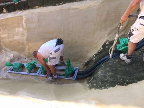

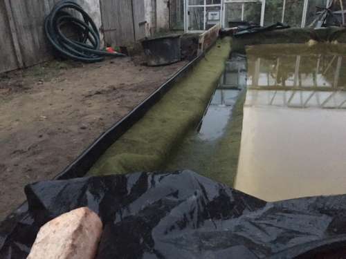

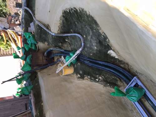

Silvia antwortete auf Baugrube ausheben bei Regen

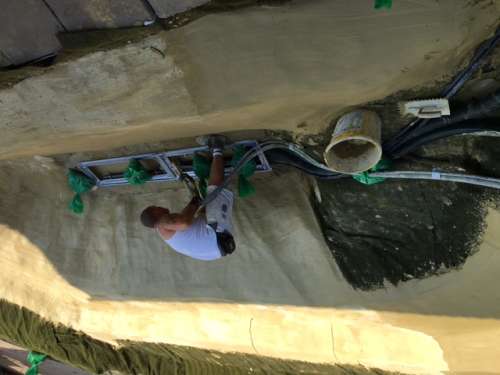

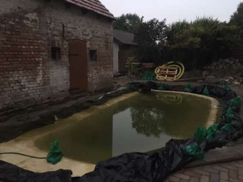

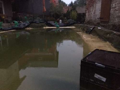

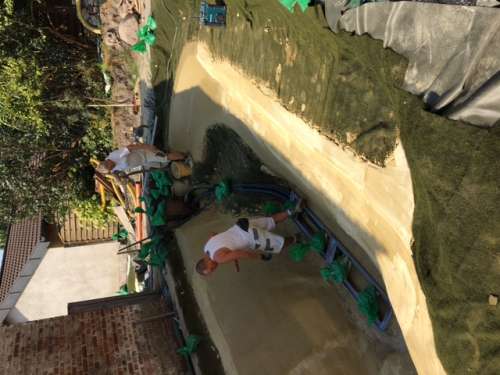

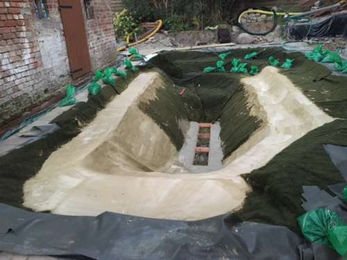

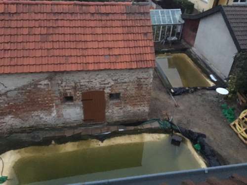

Vom Panzern gleich noch ein paar Bilder. Wir haben eine kleine Firma beauftragt, die kamen mit 2 wirklich engagierten Leuten. Waren erst ein wenig skeptisch, haben gemeckert, weil der Chef nun schon "alles annimmt" :laugh: , aber haben dann echt durchgeschuftet. Zwei Tage war alles erledigt. Wir waren am ersten Tag beide dabei, am zweiten Tag noch mein Mann - zum Glück dabei weil vieles noch improvisiert werden musste wie zum Beispiel Einbau der Sedimentfallem, Rückspülleitungen, ZST, Verbindungsrohr zwischen den 2 Teichen. Beide Arbeiter waren echt bei der Sache, haben mitgedacht, schnell wurde noch eine Schalung für die Sedimentfallen gezimmert. Mein Mann sagte danach, dass er sich soviel Engagement und Zielorientierung manchmal im Job wünsche
