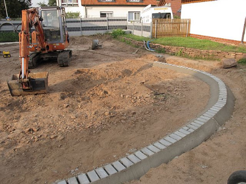

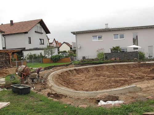

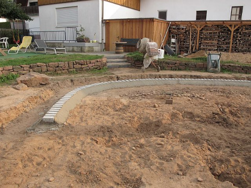

ich habe die Steine mit ca, 15 mm Abstand verlegt. Unter die Steine habe ich ein 15 cm dickes trockenes Betonbett gemacht Für den Beton habe ich Kies der Körnung 8 - 16 mm und normalen Zement genommen.
Die Pflastersteine waren 10 x 20 cm und 8 cm dick, so kam ich mit 10 Steinen etwa auf 1,15 m

Hallo Alex,
bei mir waren es 52 m Uferwall, ich habe ihn mit in Beton gesetzten Pflastersteinen gestaltet. Ich habe mit Schlauchwaage und einer 2m Wasserwaage gearbeitet.
Ein Nivelliergerät ist durchaus brauchbar, muss aber auch bei jedem Aufstellen richtig justiert werden.Die Schlauchwaage ist mir bei solchen Arbeiten eigentlich am liebsten. Auch mit einer Schlauchwaage kann man Fehler machen. Am besten ist, man lässt sich den Umgang damit von jemandem erklären der Erfahrung damit hat.
