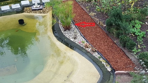

Hallo Aule,
hier mal ein Foto von meinem Schwimmteich. Der Pfeil zeigt auf das Uferband von NG. Das was mit den weißen Kieseln belegt ist, ist mein Ufergraben (also Sumpfzone, weil permanent nass). Das grüne danach in Richtung Wasser ist die Ufermatte. Du siehst, ich habe komplett vermörtelt.

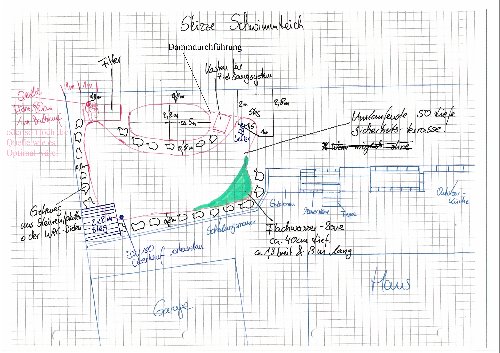

Guten Tag Liebes Forum,
ich bin Neuling was Teichbau angeht, genauer Schwimmteich möchten wir.
Hier ist einmal die mehrfach überarbeitete Skizze, welche ich jetzt an NG geschickt habe zwecks Angebot.
Die Frage ist, habe ich für den Aushub was zu beachten was NICHT in den Arbeitsmappen von NG steht oder sonstiges?
Mein Plan ist so, das ich alles ausbaggere außer die 20-30cm breiten und 10cm tiefen Uferterrasse, da ich jetzt noch mit Bagger und LKW hinter das Haus komme. Der Teich selbst wird dann mit der Schutzfolie ausgelegt und erst 2019 angefangen.
Soll ich gleich Filtergraben und die Dammdurchführung, dieses V, mit ausbaggern?

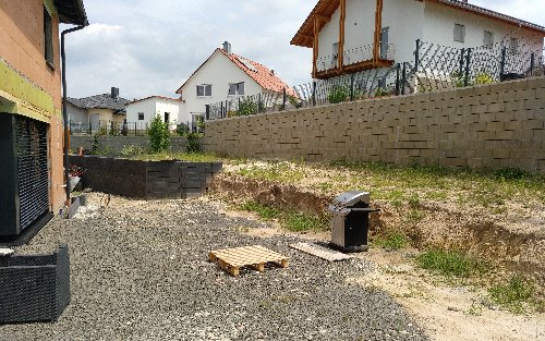

Zudem wollte ich zur Schalungssmauer 80cm weg bleiben, auch wegen Last und späteren Platz als Gehweg. Hier sieht man die Anthrazitne Schalungsmauer:
Tiefe wird so 1,4m , das ich später auf rundum 1,3m tiefe komme.
Hat jemand ein Beispiel Schnittbild eines Schwimmteiches mit NG Uferband aus Alu?
Danke im voraus!
