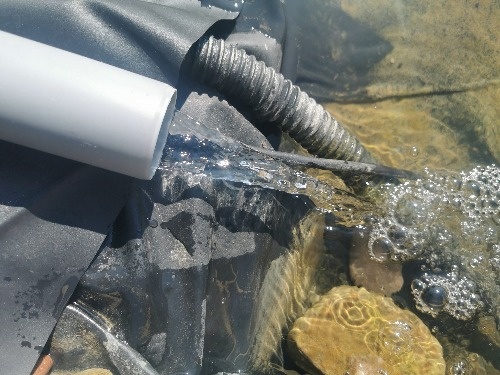

Ne da ist ja nichts drin an Steine...
Aber jetzt habe ich es... Muss nur die Brücke etwas anheben... Dann passt es

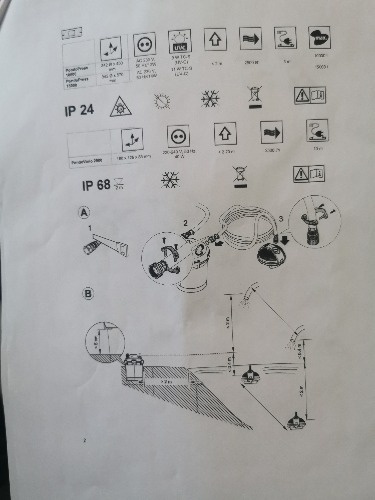

frhofer antwortete auf Bachlauf neu machen
Ich habe eine Höhendifferenz von knapp einem Meter zwischen Quelle und Teichoberfläche. Meine Pumpe fördert 3400 l/h. Das ist für meine Nutzung ausreichend. Für 1,7 m werden 2500 l/h vermutlich zu wenig sein. Vergiss nicht, wenn das Wasser durch Kiesel fließt und zu wenig ist, wirst Du vom Wasser nicht viel sehen, weil es unter/zwischen den Kieseln hindurchfließt.

01 Sep. 2019 09:41 #29004
von Ralle83
Ralle83 antwortete auf Bachlauf neu machen
Jetzt hab ich es glaub ich Wasser Spiegel bleibt gleich.
Aber mir gefällt es noch nicht so recht möchte gerne das es im Teich rein plätschert und nicht rein fliest.
Es plätschert hinten am Filter und fließt vorne in denn Teich das möchte ich gerne anderes rum haben... Wie kann ich das machen??? Klar vorne am Teich hör machen aber dann kommt die Brücke wieder zu hoch dann habe ich eine kante von der Brücke zur Terrasse das ist blöd.
Weil ich dann nicht mit dem Rasenmäher rüber komme.
Habt ihr da irgendwie einen Tipp?

Welcher? Genaue Bezeichnung?Ralle83 schrieb:
Und bei welcher Höhe? Die max. Förderhöhe ist ja nur bei geringen Höhen erreichbar. Im Handbuch müsste es eine Tabelle oder ein Diagramm der Fördermengen nach Höhen geben. Guck da mal bei 2 Meter drauf, was da noch übrig bleibt.Ralle83 schrieb: die macht 2500 Liter laut Beschreibung
31 Aug. 2019 08:34 - 31 Aug. 2019 10:05 #28997
von Ralle83
Die Pumpe die beim Filter mit bei war pondo vario heißt der.
die macht 2500 Liter laut Beschreibung.
Der tiefste Punkt ist 1,05 Meter wo die Pumpe liegt allerdings liegen da jetzt ein paar Steine drunter deswegen ist die jetzt höher gekommen.
Würde sagen das sie jetzt zischen 90cm und 1 Meter liegt .
Denn Höhen kann ich nicht sagen müsste ich nachher mal messen...
Aber denn schlauch denn hatte ich grade vom Filter durch ein Loch vom Wasserfall gemacht und da kam meiner Meinung nach genug Wasser raus.
Nur dann Lief es nur teilweise schnell genug weiter..
Der hohen unterschied von dem Filter zur Terrasse ist 1.20 Meter und vom Filter zur Terrasse ist 50 cm. Und wenn man das jetzt zusammen rechnet wären es 1. 70 Meter Höhenunterschied...
Das kommt jetzt per Schlauch raus wenn ich nur denn schlauch habe ohne Bauch lauf.. Wenn ich ein kurzen bachlauf habe kommt auch genug Wasser an..
