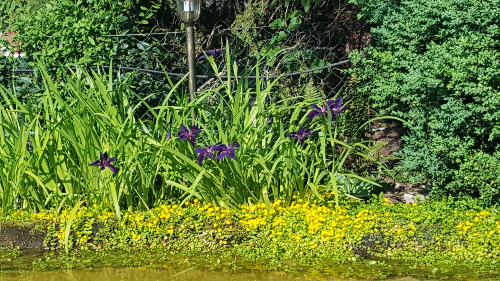

Iris black gemecock im Ufergraben, davor Pfennigkraut, dass über den Wall wächst bis ins Wasser hinein. Das Wasser ist auf dem Foto nur noch am unteren Rand des Bildes zu erkennen.

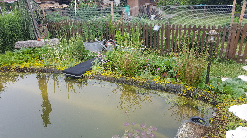

Blick vom Wasser aus auf einen breiten und tiefen Ufergraben

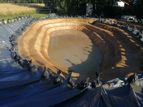

Hallo zusammen, ich habe gerade vermörtelt und es geht jetzt an den Uferbau.
Meine Frau und ich haben unterschiedliche Vorstellungen von einem Teich, ich stehe mehr auf klare Abgrenzungen, bei meiner Frau kann es garnicht natürlich genug sein.
Aber ich werde auch der sein, der sich hauptsächlich um die Pflege kümmern muss.
Beim ST möchte ich den Rand überall gut begehbar und keinen Bewuchs. Damit man mit Kescher, Sauger überall gut hinkommt. Da finde ich den Ufergraben "störend" und ich frage nich, was ist der Nutzen, außer, dass man da Bepflanzung haben kann, die ich aber da eh nicht will.
Also: ist der Ufergraben unbedingt nötig?
Ich würde relativ nah am Wasserrand die Folie und Ufermatte hochstellen - Uferband - und gut ist es. Dann kommen Steinplatten. Am Filtergraben schaut es anders aus.
