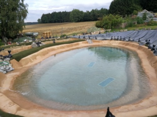

Lohschneider antwortete auf Ufergraben - wozu?

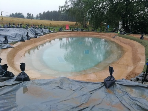

Hallo, sind sogar 4 Sedimentfallen, sieht man nur nicht richtig. Wir haben auf die Feuerwehr verzichtet, weil wir das Wasser langsam einlaufen lassen wollten. Läuft jetzt den dritten Tag, ....

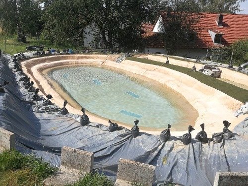

Halli, danke dir. Wenige Meter Ufergraben habe ich jetzt mal umgesetzt, zum Teil geht der Ufergraben schon aus Platzgründen nicht. Wir müssen noch zum Hang eibe Mauer und Drainage setzen, da bleibt auf derSeite kein Platz, dann kommen Holzterassen.
Das Wasser läuft seit gut 2 Tagen, so schaut es jetzt aus
Letzte Änderung: 02 Aug. 2020 15:02 von Lohschneider.

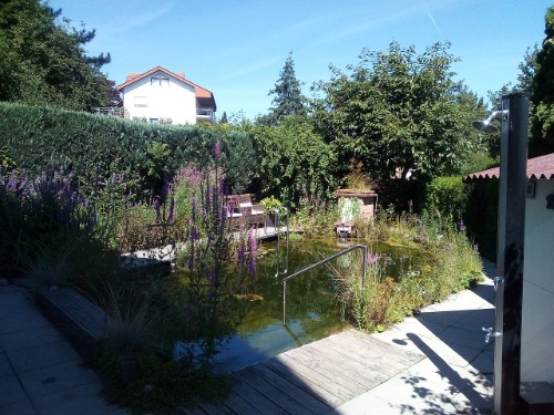

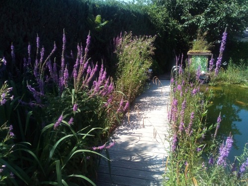

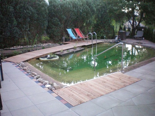

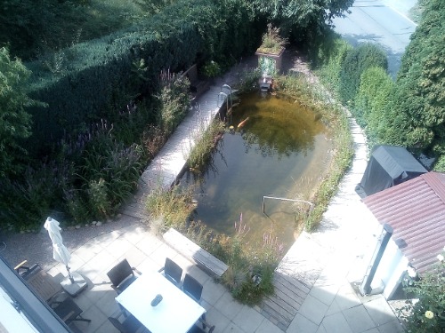

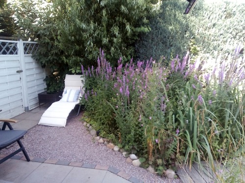

02 Aug. 2020 14:47 - 02 Aug. 2020 14:51 #30367
von cafedelmar80
cafedelmar80 antwortete auf Ufergraben - wozu?
Hallo allerseits!
Ich möchte mich zum Thema "Ufergraben" auch noch ergänzend zu Wort melden.
Man kann verstehen, dass manche deiner "Haushaltsmitglieder" eine natürliche Optik für den Teichrand wünschen.
Wir haben uns nach dem frischen Anlegen des Teichs vor etwas über acht Jahren auch schwer getan, als unser Schwimmteich noch nach "formalem Schwimmbecken mit Kunstrasen" am Rand ausgesehen hat, bei dem man vergessen hat, die Beckenrandsteine zu setzen. :laugh:
Bei uns kam erschwerend hinzu, dass wir überhaupt keinen Platz für einen Ufergraben hatten auf diesem "beengten" Teil des Grundstücks.
Nur Mut, selbst wenn ihr nur den einen kleinen Teil Ufermatte als Abgrenzung zu eurer Teichrandbefestigung mit Pflanzen bestückt oder mit der Ufermattensaat von NG einsät, kann man einen relativ natürlich wirkenden Rand auch ohne Ufergraben erreichen.
Man sieht eigentlich nur aus der Vogelperspektive bei uns, wie schmal der Pflanzstreifen eigentlich nur ist.
Es benötigt natürlich unter Umständen 2-3 Jahre Zeit, bis die Pflanzen die Matte vollflächig bedecken.
Viel Spaß beim Weiterbauen und bei der Eintscheidungsfindung für die Ufergestaltung!
VG,
Thorsten
PS: Zur Ansicht ein paar Bilder mit dem bewachsenen Rand von den letzten Wochen im Juli 2020 im Vergleich zum frisch angelegten Teich im Juli 2012
VG,
Thorsten
