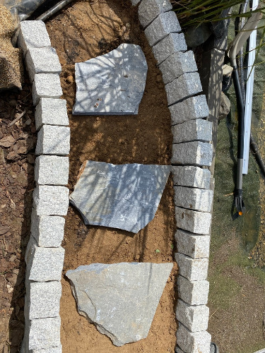

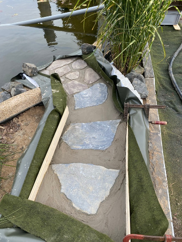

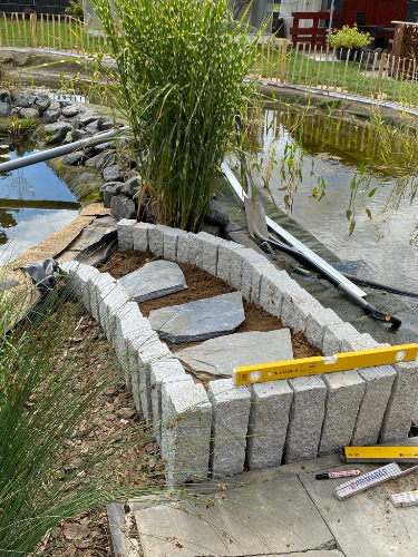

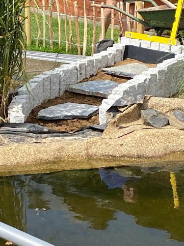

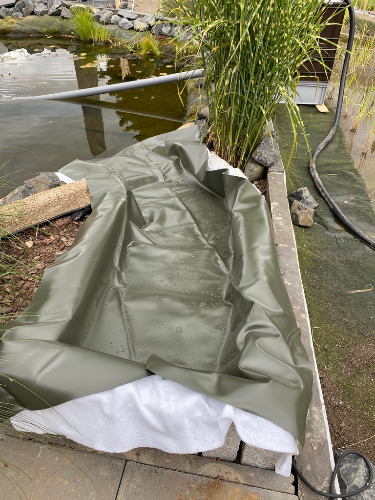

so unser kleiner Bachlauf ist fertig, 1m Breit und 2.5m Lang, mehr Platz hatten wir nicht mehr.
Wo jetzt der Langzeitfilter steht und den Bachlauf befüllt.
Grüße

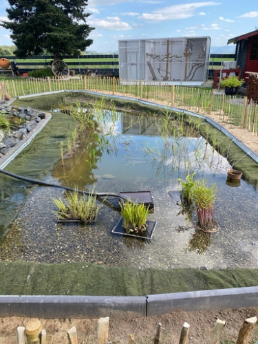

ich kann nur sagen wieviel Materiel man braucht für ein FG der 12m Lang und 3.5m Breit ist.
18m x 7m Folie
18m x 7m Flies
80m x 1m Verbundmatte
2x Foliendurchführung
3 Tonnen Putzsand
2 Tonnen Füllsand
2 Tonnen Kies 8/16
16 Sack Trasszement
30 Stück Wasserschraube
20 Stück Riesenhechtkraut
Und jede Menge UW-Pflanzen aus den Teich
Jetzt kommt nur noch der Uferbereich, noch mal 0.5 Tonnen Füllsand und Das Saatgut.
Bilder folgen......

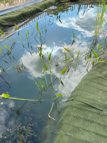

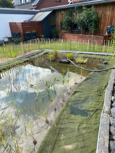

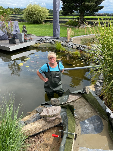

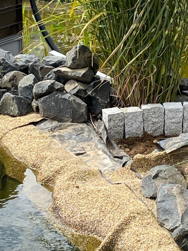

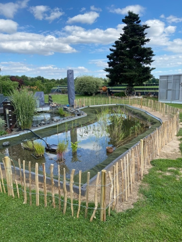

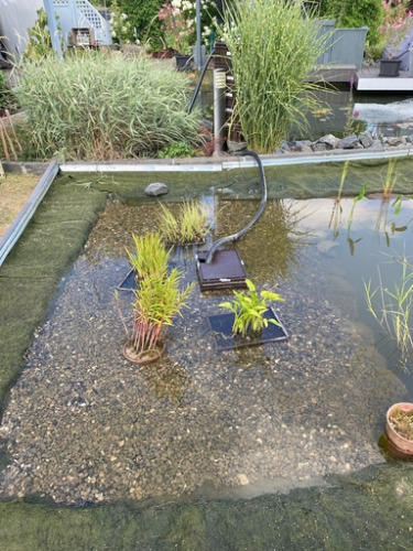

diese Woche haben wir fast alles fertig gestellt, 1 Tonnen Kies nachgefüllt und die Umrandung fertig gemacht. Zaun gezogen für unseren alten Hund der 21 Jahre ist und Blind und Taub ist. Dann haben wir aus dem Teich ca. 5 Maurerkübel Hornkraut und 5 Maurerkübel Unterwasserpflanzen in den FG gekippt, im Teich sind nur noch Seerosen auf einer Tiefen von 40cm., der Rest der Pflanzen ist im FG. Im Pumenschacht ist eine Pumpe die 6500 Liter die Stunde macht und komplett über ein LangzeitFeinfilter läuft bis der Bachlauf da ist.
Grüße
Sandro

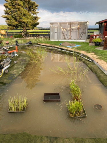

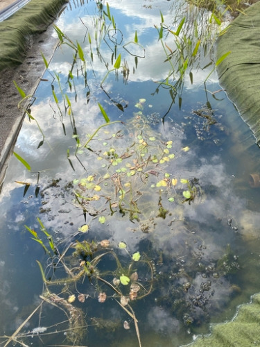

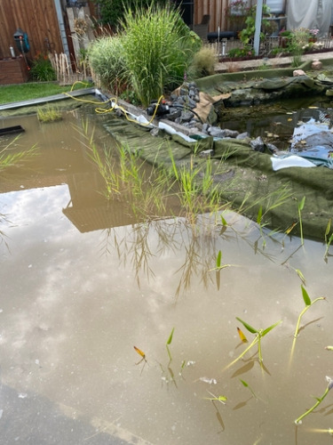

so jetzt haben wir erstmal Wasser eingelassen damit sich alles setzten kann, Sand und Schmutz. Wir haben das alte Teichwasser rüber gepumpt in den FG damit wir den Durchbruch vom Teich zum FG machen können. Die 3 Jahre alten Pflanzen haben wir umgesiedelt in den FG, ich denke mal das sind keine Jungpflanzen und die überleben das. Und siehe da, nicht ist eingegangen.
Grüße
Sandro

wir haben Füllsand/Bausand verwendet, aber alles ordentlich anhäuffen so das man die Pflanzen gut setzten kann, sonst kann es sein das die Pflanzen auf einmal oben schwimmen.
Besser ist noch ein Lehm/Sand gemisch, aber das gibt es bei uns nicht.
