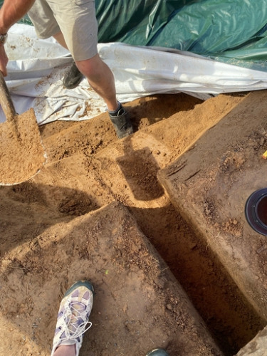

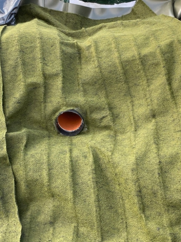

Welche Ansaugmöglichkeiten habt Ihr in Eurem Fischteich ?
Wie habt Ihr die Foliendurchführung montiert ?
In welcher Wassertiefe ?
Gab es dabei bestimmte Probleme oder hattet Ihr Tricks ?

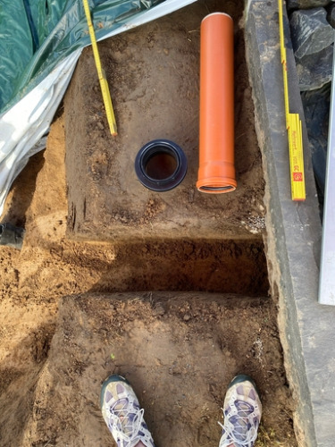

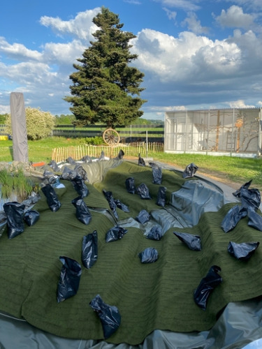

Hallo Teichfreunde,

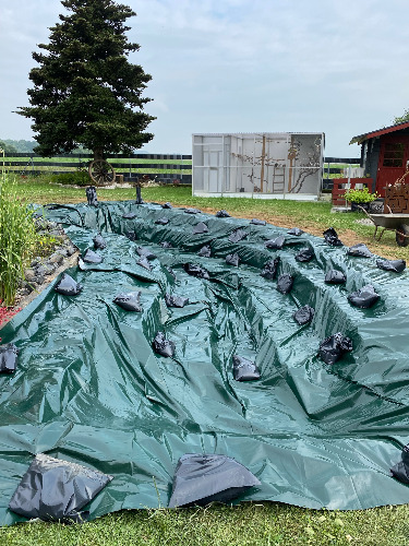

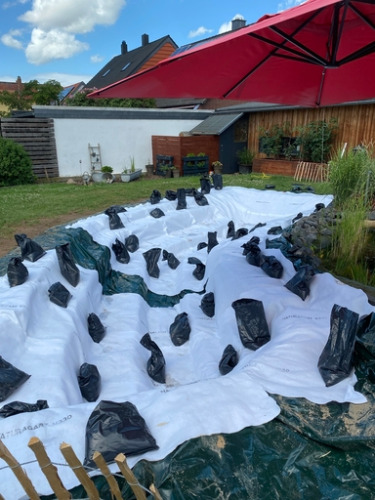

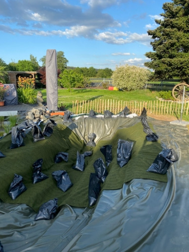

so jetzt haben alles per Spedition bekommen, heute war das Wetter ja sehr gut und wir haben Flies, Folie und Verbundmatte verlegt, und dann kam der Schock, die Verbundmatte reicht nicht.
Die habe ich gleich nochmal nachbestellt, ich habe mich um 30m verrechnet.

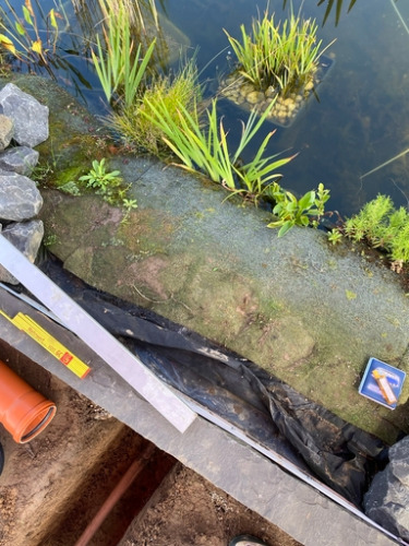

PS: Vorher haben wir aber die Teichdurchführung gemacht zum Fischteich.
Grüße
Sandro

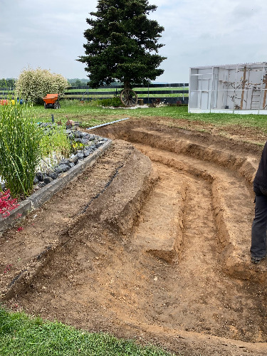

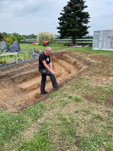

Hallo an alle,
heute am 02.07.2021 haben wir angefagen den Filtergraben anzulegen, wir sind gekommen bis zur Sicherungsfolie und nächste Woche Montag kommt der Rest mit der Spedition. Sprich Flies, Folie und Verbundmatte.
Alles nach den Anleitungen von Naturagart und nochmals vielen Dank für die Unterstützung per Mail.
Eckdaten: Teich
20000 Liter mit 40 Goldfischen
12V Pumpe 6500 Naturagart
Langzeitfilter von Naturagart
UV-Lampe von Naturagart
Skimmer von Naturagart
Eckdaten: Filtergarben
3m x 10m
Sicherungsfolie , Flies, Folie, Verbundmatte, Pumpenschacht und Teichdurchführungen von Naturagart
Vermörteln werden wir auch, aber wir mischen selber an. 3 zu 1
Putzsand 0-1 mm und Trasszement
Weitere Bilder werden folgen.....
Grüße aus Haverlah
Sandro Pauka
