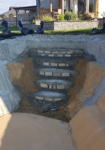

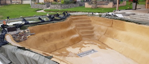

Hallo Anschii.
Wir hatten genau den gleichen Steinigen Boden wie Ihr.
Habe die Stiege deshalb über der Folie geformt.
Unter der Folie eine Schräge, die ungefähr der späteren Stiegen form ähnelt. Dann Vlies Folie Verbundmatte, und auf dieser die Stufen mit alten Pflastersteinen hoch gemauert.
Danach ganz normal mit Verputzt.
Wie von Georg bereits angesprochen ist der Besenstrich auf den Trittflächen wichtig. Dann ist sie auch schön begehbar ohne rutschig zu sein.
Ich würde eine Treppe der Leiter immer vorziehen.
Vor der Vermörtelung
Stufen grob gemauert
Fertig gepanzert

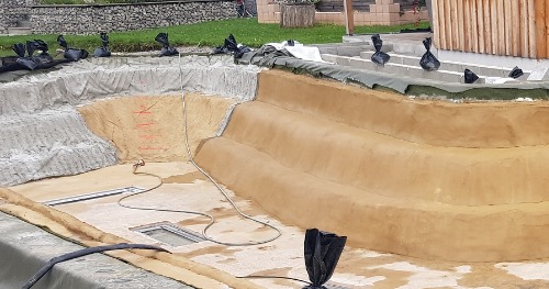

Also mein Beitrag dazu: Wir haben zwei Schwimmteichbesitzer im Freundeskreis, beide haben eine Treppe und beide nutzen diese nicht. Beide haben sich dann für eine "Poolleiter" bzw. eine Holztreppe mit Geländer entschieden. Weil die Treppe zu rutschig war. Wir haben uns daher gleich gegen eine Treppe entschieden, warum viel Aufwand, wenn man sie dann vielleicht eh nicht nutzt. Wir gehen jetzt von unserer Holzterrasse auf die erste Stufe (-10) und von dort auf die nächste. Man muss dazu sagen, dass wir unsere Stufen nicht komplett um den Teich ganz gleichmäßig haben, die Stufen sind teilweise etwas breiter, so dass man auch darauf schön liegen kann. Und dadurch haben wir eigentlich einen schönen, natürlichen Einstieg. Aber wir überlegen zusätzlich eine Hart-Holz-Treppe oder Leiter einzubauen.

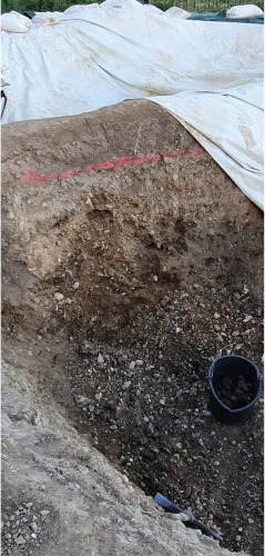

Damit man sich das vorstellen kann, hier nochmals ein Bild. Das ist der Aushub :S :S
