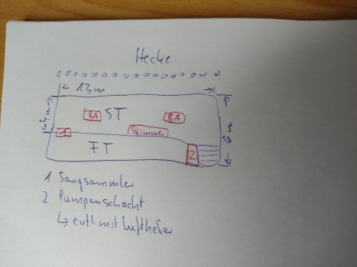

Hallo Zusammen,
habe nun schon viele Stunden mit lesen verbracht - und bin so schlau wie zuvor!
Habe einen Flecken im Garten gefunden den ich umwandeln möchte.
Bäume hab ich schon mal entfernt. Im Frühjahr muss ich dann die Fläche auffüllen (Gefälle etwa 50cm)
hab mal ne grobe Zeichnung angehängt.
+ Unsicher bin ich mir mit Ufergraben ja/nein
+ reichen 2 Bodenabsaugstellen?
+ Kies war vor Jahren noch ein nogo..
vermörteln möchte ich den ganzen Teich.
Luftheber hab ich mich versucht einzulesen - erscheint mir aber zu kompliziert.
+ Pumpenleistung? Dachte an einen externen Schacht mit 230V
Bin auf einen Austausch gespannt.
