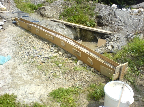

Jetzt noch von meiner Steinmauer.Die eine Seite hat jetzt die
Wasserlinie ereicht.Da kommt im nächsten Jahr eine Betonrandleiste
30cm hoch Aufbetoniert und davor Korbsteine für Pflanzen.

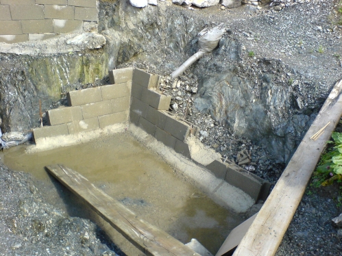

Die Mauer ist in einen winkel von 75grad Aufgemauert.Damit die Folie
besser liegt.Es ist auch schon der Ausschnitt in der Mauer für die
Absaugrohre zusehen.

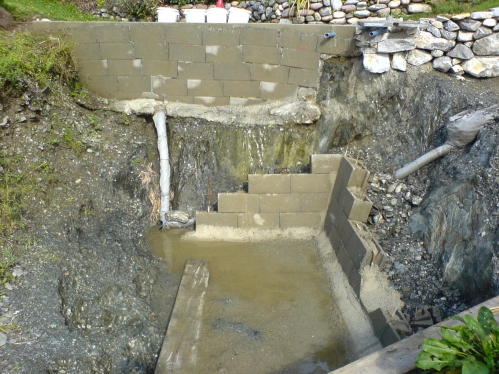

Bild3 zeigt die Mauer die ich im Teich mache da ich Hangwasser durch
den Fels habe und hier eine Dränageeinbaue.Im unteren Teil meines Teiches dient diese Mauer auch noch zur stabilisierung das nicht
soviel Druck auf meine Stützmauer kommt.Die Eisen sind 14mm,und
bis zu 50cm in den Felsen eingebohrt.

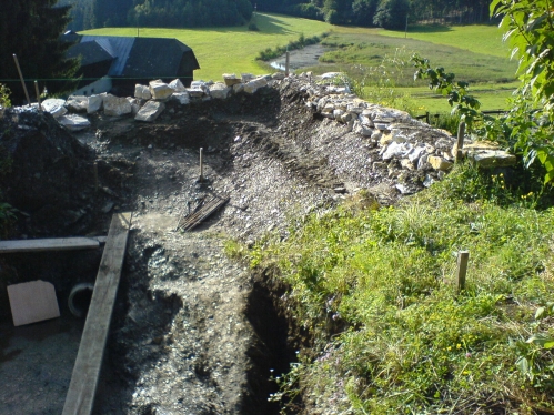

Melde mich wieder aus meiner Baustelle.Hatte gerade wieder eine Woche
Urlaub,war eine harte Woche.Habe am Teich weiter gearbeitet und auch an
meinen Bhkw.Beim Bild1 seht ihr wie ich meine Mauer gerade mache.Im
hinteren bereich ist der Wasser zu lauf und da kommt eine Solardusche
hin.
