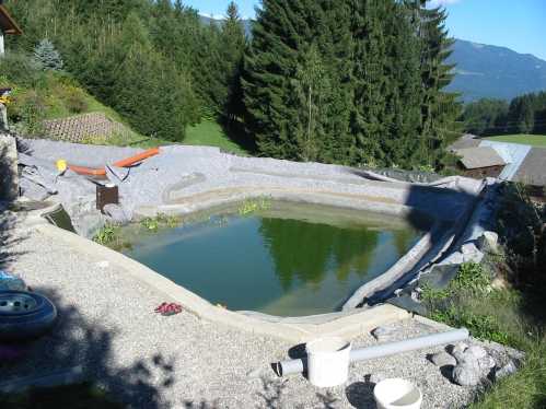

16 Dez. 2012 19:12 - 16 Dez. 2012 19:13 #17030
von BATE

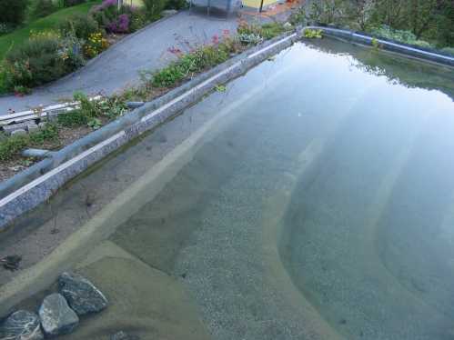

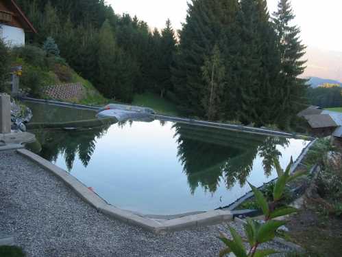

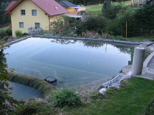

Noch einige Fotos .

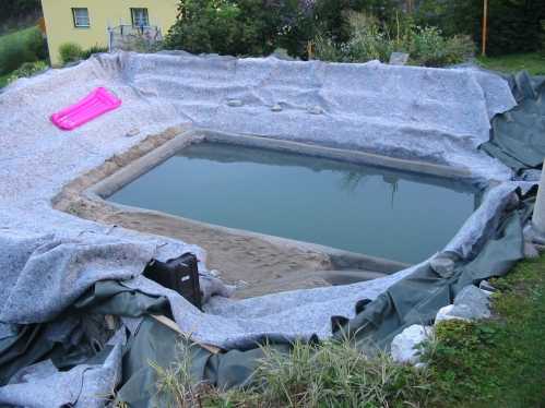

21 September
Teich ist voll (ca.70m3).
Im Filtergraben sind 3 m3 Kabelsand der ist etwas lemig.
Im Schwimmteich sind 6 m3 Estrichsand der ist gewaschen.
Auch noch einwenig Kabelsand überall wo Pflanzen sind.
Tschüss
Günther
21 September
Tschüss
Günther

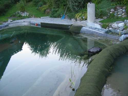

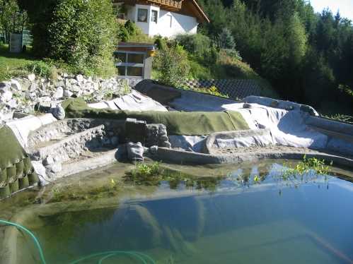

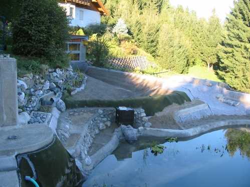

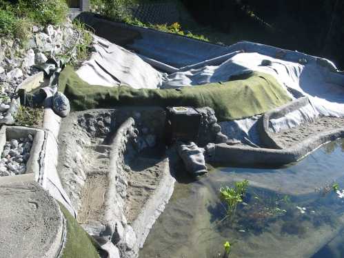

Bilder von der Randgestaltung bei der Zst.
Auch der Filtergraben ist mit Sand voll (3 M3 Kabelsand).

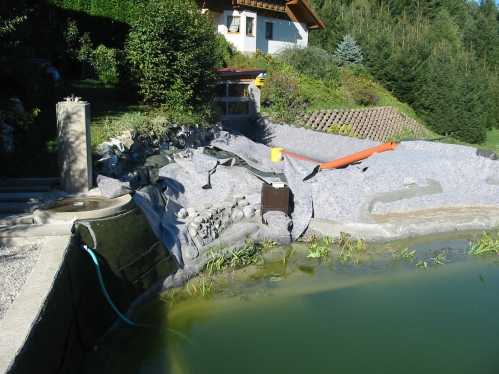

16 Dez. 2012 18:52 #17028
von BATE

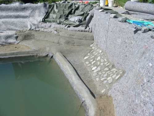

Und
20 August
Bild11 ich beim Stiegebetonieren.
27 August
Bild12 Pflanzen sind da,jetzt müssen sie in den Teich
(Zwischenlager).Leider hat es Nachts geregnet und ich
musste den Filtergraben auspumpen (insgesamt 3 mal
ausgepumt).

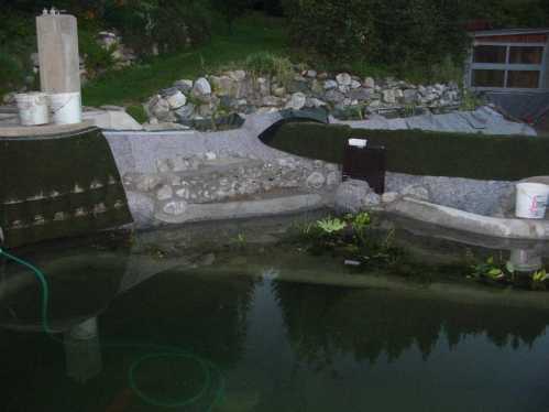

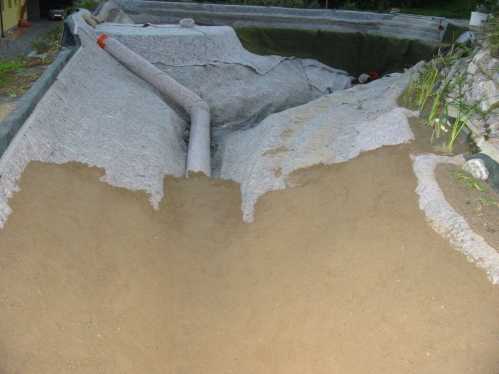

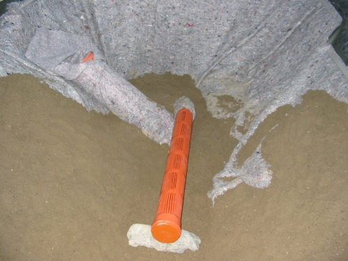

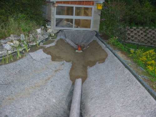

6 September
Bild14 Filtergraben der erste Sand ist drin.
Bild15 Das ist der Ansaugpunkt von der Pumpe.
Bild16 Blik vom Pumpenhaus zum Schwimmteich.

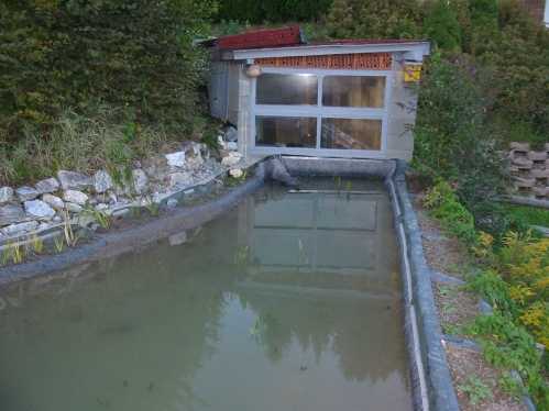

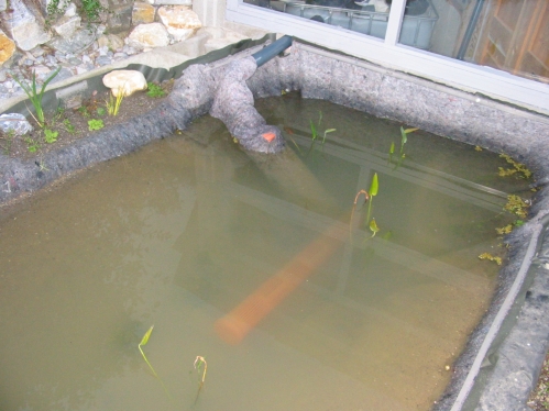

20 August
27 August
ausgepumt).
6 September

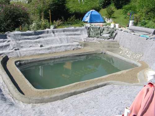

16 Dez. 2012 18:29 #17027
von BATE

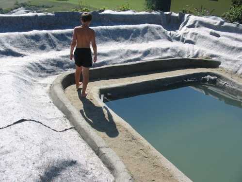

So und weiter.

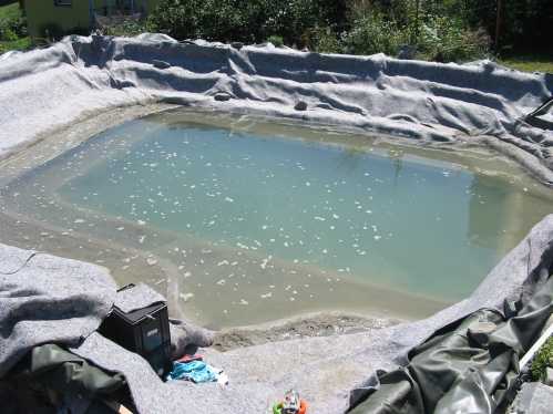

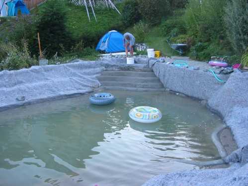

19 August
Bild6 jede Terasse bekommt eine Betonwurst rund herum
und dann mit Sand hinterfüllt.In der ersten Staustufe ,
Wasser ist drin.Während das Wasser einlief waren wier schon drinn.
Bild7 mein Sohn beim Kontrollgang.
Bild8 Stiege wird wieder geformt.Stufe für Stufe.
Bild9 von der anderen Seite.
Bild10 es wurde die nächste Stufe geflutet.
19 August
