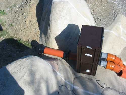

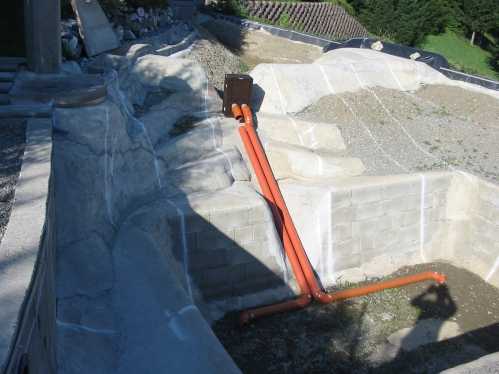

ThorstenC antwortete auf Aw: Neulings Teichprojekt
Sieht ja gut aus, bis auf:
Wenn Du schon 110KG als Ansaugrohre nimmst, warum nimmst Du die ZST mit den kleinen 50mm Schiebern???
So hast du eine Engstelle!!
So was baut man in keinen Toilettenabfluß ein.
Nimm doch einfach Folienflansche und gehe damit direkt durch die Folie im Dammdurchbruch.
Im FG kannst Du dann Zugschieber für 110KG direkt raufstecken. Einen Schieber bekommt man so ab 20 Euro.
Muss kein VDL sein.
Machst Du den Siebfilter in einen Vortex rein??
Dann hoffentlich in Schwerkraft- Also Vortx im Keller auf Oberkante Vortex 2cm höher als Teichwasser.
Muss kein VDL sein.

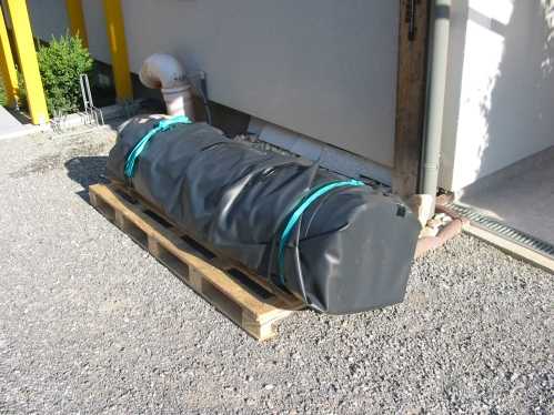

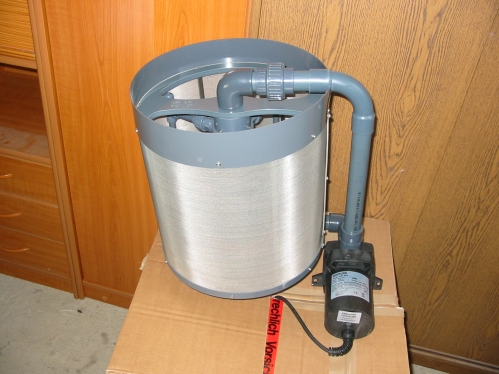

von BATE

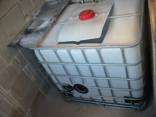

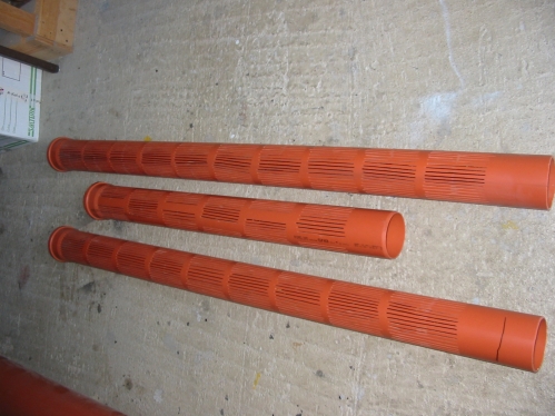

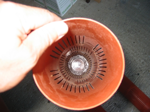

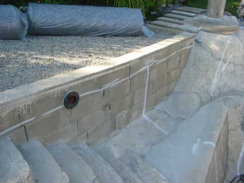

Es ging wieder weiter Habe jetzt fast alle Teile zusammen.
Ist leider nicht alles von NG. .Aber ich musste eben
Kompromisse eingehen :whistle: .
Obere Teichabschlussleisten (Edelstahl) sind gebohrt .
Ansaugleitungen sind Morgen fertig vorbereitet
Ansugfilter selbstbau).
Im Pumpen Elektrik gemacht ,und Flansche in Container
eingebaut.Muss noch auf einige Rohre warten .
Jetzt muss ich bis Samstag noch alles vorbereiten
zum Folie verlegen .Teich profil herrichten ,den letzten Flansch am ende des Filtergraben einbetonieren ,Vlies
verlegen und und und.
Hier wieder Bilder .
Teichfolie hat mit Palette 440kg .
Der Sifi ist für den Biofilmreaktor den ich selbst
bauen werde bald mehr :lol: .
Tschüss
Günther

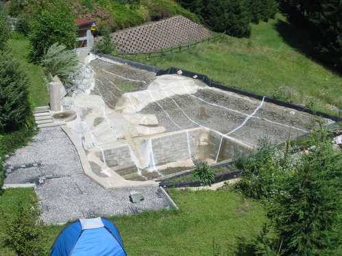

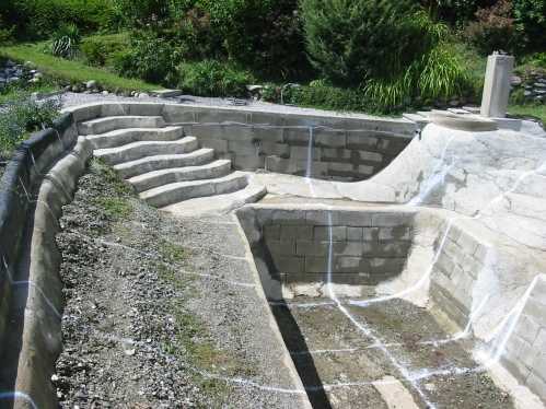

23 Juli 2012 15:52 #16423
von BATE

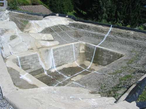

Es geht wieder weiter (Ende in sicht).
Habe am Sonntag den Teich für die Folie vermessen.
Durch mein Bauprofil habe ich sehr viele grosse Falten,
und benötige für 100m2 Wasserfläche 268,8m2 Folie.
Es gehen teilweise nur 20cm in der breite ab und dadurch
muss eine ganze Bahn dazu ,eine andere Bahn muss deswegen
um gut 4m länger sein.Das ist der Preis den man zahlen
muss wenn man solch ein sonder Projekt baut.
Ich habe auch nicht mit den Folienzuschlägen
in der Länge(+60cm)und Breite(60CM)gegeizt.
Den Folienüberschuss werde ich in die Dammdurchführung
und in den geplanten Wasserfall verbauen.
Hier Bilder ,das sagt mehr.
Ihr seht ,ich habe mit einer Sprühdose gearbeitet.
Ich musste jeden Einschnitt mit einberechnen.
Tschüss
Günther
