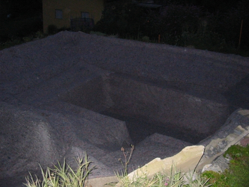

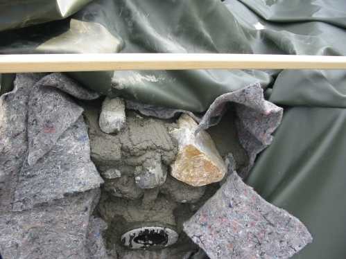

Habe am Teich natürlich weitergebaut,hatte nur keine Zeit um
hier weiter zu schreiben.Aber jetzt gibts wieder Bilder.
9.August Vlies eingelegt.
Bild1 Filtergraben
Bild2 Schwimmteich abends fertig.

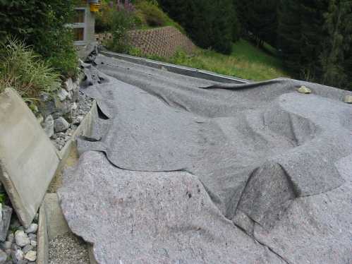

14.August Folie ist drin.
Bild3 Folie eingelegt und auch ein teil vom Vlies.

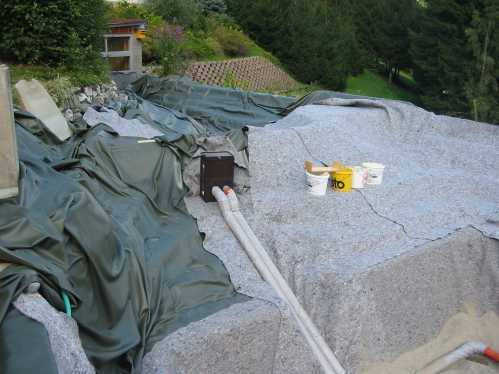

Bild4 Dammdurchführung wird ausbetoniert.

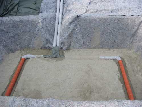

Bild5 Mein Ansaugpunkt im Schwimmteich.
Bild1 Filtergraben

Ich habe gerade auf Deinen Bildern 90°-110KG- Knie bei den Ansaugrohren gesehen.
Diese sollte man nicht einbauen, da es dort zu Verstopfungen kommen kann. :ohmy:
Und dann kommt man mit Reinigungs-Gerät nicht so gut ums Eck.
Ersetze sie lieber durch zwei 45° oder drei 30°.

Hast du nur 2 BA- wo ist der Skimmer?
Bei mir kommen zwei Rohskimmer rein.
Die haben 160mm Durchmesser und werden einfach auf ein senkrechtes 110KG aufgeschoben.
Das senkrechte Rohr muss mind. 40-50cm lang sein.

Dessen 110KG- Saugrohre von den BA am Boden zur Filterkammer waren durch Fadenalgen etc. verstopft.
Man muss mit den Rohren immer eine Reinigungsmöglichkeit einkonstruieren:
-am Boden BA- dann zum Folienflansch in 110KG
-110KG durch Folienflansch am Durchbruch führen
-110KG-45°Abzweig mit einem weiteren 45°Knie und Rohr nach oben bis kurz oberhalb des Teichwasserspiegels
-am geraden Ende kommt dann der Zugschieber ran
Somit kannst Du von oben durch den Abzweig immer aus dem Trockenen das Ansaugrohr bis zu dem BA reinigen (Abflußspirale, Kärcher mit Kanalratte etc).
Die gleiche Konstruktion kommt bei den in der Pumpen-/Filterkammer ankommenden Rohren zum Einsatz.
Immer erst einen Reinigungsabzweig nach oben führen.

Bei der Engstelle werden eben grössere geschwindigkeiten
erreicht .Es sollen ja keine gröberen Teile angesaugt
werden (wie in der Toilette).
Siebfilter wird in einen Container eingebaut ,der mit
den Teich verbunden ist .
